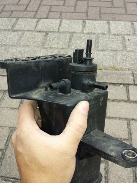

Siehst du auf dem Bild die anderen beiden Abgänge beim Ventil?
[image] <<< Klick drauf
Da könnte die Tankentlüftung dran sein :-)

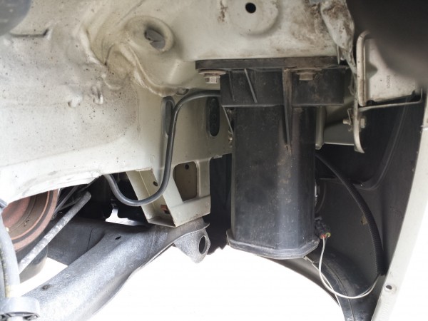

Am Sonntag habe ich mir den Aktivkohlefilterbehälter vorgeknöpft:
Der Behälter ist unversehrt, die Leitungen sind frei, der Filter ist ganz leicht (also nicht mit Sprit vollgelaufen). Wenn man in den Anschluss der Zuleitung (also vom Tank kommend) hineinpustet und die Entlüftung des Behälters dabei zuhält, baut sich Überdruck auf. Hält man den Behälter dann schräg und lässt den Druck weg, kommen Kohlestückchen rausgeflogen. Diese sind trocken.
An der vom Tank kommenden Leitung habe ich mit dem Mund gesogen (nicht auf Lunge;-) ), stinkt nach Sprit und ist frei.
Dann habe ich die Kabel vom Magnetventil der Entlüftung nackig gemacht auf den ersten 30cm. Die sehen nagelneu aus. Kein Bruch, Knick oder Gammel.
Außerdem habe ich die Ansaugbrücke demontiert und die Drosselklappe inspiziert. Sah alles super aus, sicherheitshalber habe ich aber noch mal einen Stoß Drosselklappenreiniger eingespritzt.
Also alles unverdächtig*devil* .

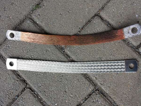

Gestern habe ich noch Massebänder bestellt (25mm²/ 25cm), gleich 2. Dann liegt eines später im Auto bereit. Ich hatte meins im März erst gewechselt nach Problemen mit dem Motorlauf, Symptome waren sofort beseitigt. Allerdings hatte ich beim örtlichen Händler nur eins mit 21mm² bekommen. Das wäre also noch ein Versuch, der nicht viel kostet.

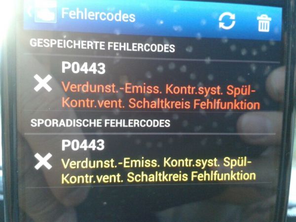

Es gibt wohl 3 verschiedene Fehlerbeschreibungen unter P0443:
-Spannung zu hoch
-Spannung zu niedrig
-Stromkreis offen
Ich hatte die englische Fehlermeldung "Circuit", also Kreis (App Torque Pro).
Und eine andere App (Scan Master Lite) stellt das so dar:
Somit hätte der Kangoo völlig recht:-D

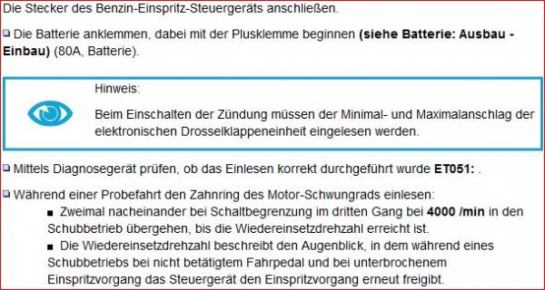

Ich würde ja gerne wenigstens mal die Stecker/Pins des Steuergeräts nachsehen, darf man die einfach abziehen?
Habe dazu folgendes (Herstellervorgaben) gefunden:
-Batterie abklemmen
-Stecker entfernen
So weit so gut.
Aber dann bei Einbau:
Passiert dieses Einlesen nun von selbst, wie bei der Drosselklappe?

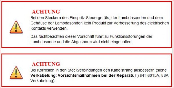

Außerem kann ich mich damit brüsten, die Stecker vom Steuergerät mit WD40 eingesprüht zu haben:-[
Das soll man wohl besser lassen...

VEC-LOTHAR, (vor 4832 Tagen) @ ghopper
Hallo ghopper
Soweit ich das weiß, läuft die Einlesung von selbst, eben wie bei der Drosselklappe. Da muss nicht extra das Renault-Gerät dran.

Werde vor dem Austausch erst die Stecker vom Steuergerät nachsehen und das Masseband neu machen.

Es sieht alles aus wie neu, habe mich nur über Silikon an einigen Kontakten gewundert. Ob man da bei Montage wohl was in die Stecker gedrückt hat? In weiser Voraussicht?
Nach meinen Recherchen kann sich unser Forum nun als einziges damit rühmen diesen Fehler geklärt zu haben:-D
Danke an die Helfer![image]
