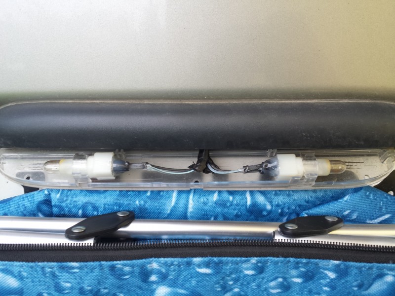

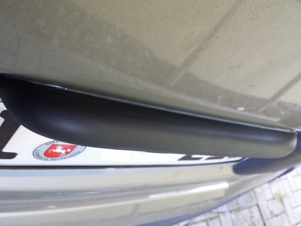

da will ich mal mein Auto polieren und finde natürlich gleich wieder einen Defekt. Kennzeichenbeleuchtung brennt nur rechts. Das Ding aufgemacht und natürlich ist wieder alles Schrott, schlammig und unter Wasser:
Bei der linken Birne ist der Kopf abgeplatzt, kann man einfach wechseln:
Rechts ist alles voller Grünspan. Kaum fasse ich an die Kontakte, habe ich sie auch schon in der Hand:
Und den unteren Kontakt der Fassung gleich mit:

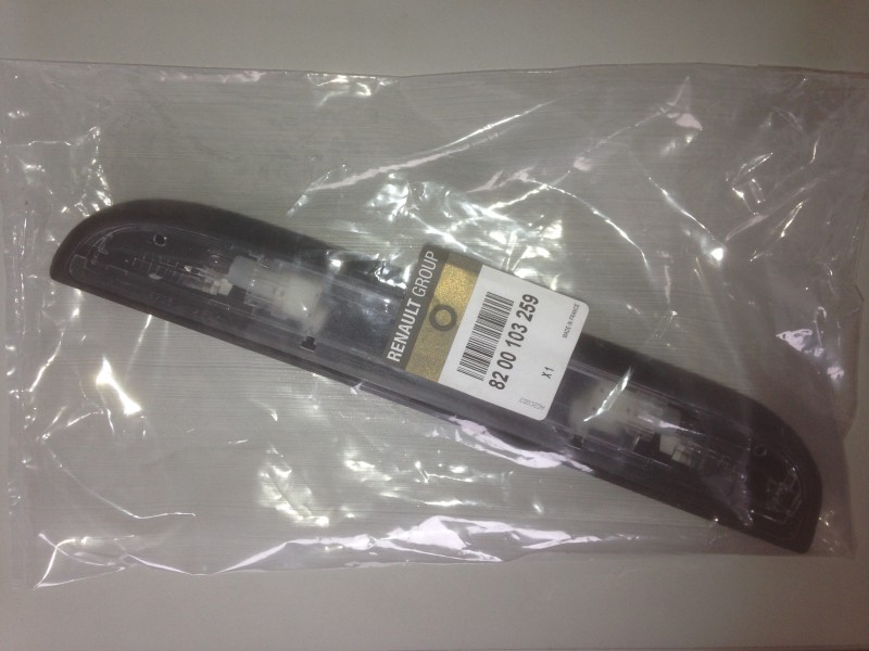

-Kennzeichenbeleuchtung KA 80, Teile-Nr. 8200103259 (nur für Flügeltüren!)
-2x Leuchtmittel W5W

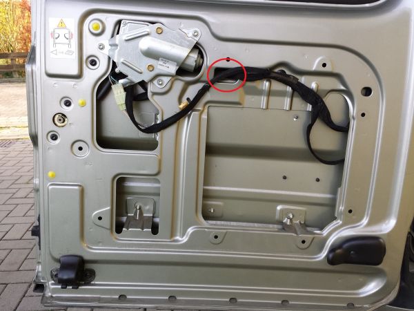

Falls also in diesem Bereich die Sicherung fliegt, mal aus der Kennzeichenbeleuchtung den Goldfisch wieder rauslassen...
Da im Netz nichts zu finden war habe ich beim Createur bestellt, 29,-€.
Und beim Neuteil werde ich direkt die Kontakte versiegeln, damit ich nicht in 3 Jahren schon wieder da ran muss. Vielleicht dengel ich auch keine Flachstecker für 2,5mm² an die dünnen Kabel dran...

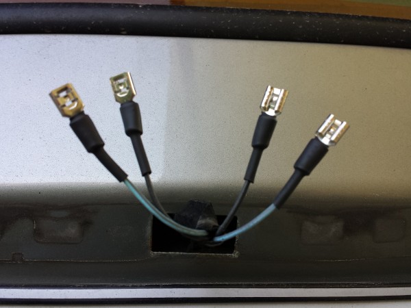

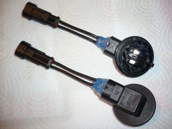

Ich hatte beim roten Kangoo auch derartige Probleme. Hab ich aber elegant gelöst und seitdem keine Probleme mehr. Hab die Originalfassungen rausgeschmissen und SMD-Streifen eingebaut und verlötet. Dann bei der Montage der ganzen Lampe Silikon zum Einsatz gebracht. An der markierten Stelle beim montieren der Lampe eine Silikon-Wurst mit einfügen und das Wasser kann nicht mehr von oben ins Lampengehäuse fließen.
Bild:
ghopper ⌂, Hildesheim, (vor 4557 Tagen) @ VEC-LOTHAR
Moin ghopper
Gute Idee.

Ich würde einen Schrumpfschlauch beginnend am Leuchtmittel bis einige Zentimeter über die Leitung ziehen.
Die Fassungen müssen relativ heiß werden. Hat schon jemand LED probiert? In Warmton versteht sich.
Bei mir sind die Lämpchen mit einer Art Dichtung aus Silikon geschützt. Der Brüller, wenn man bedenkt, das die Anschlüsse absolut ungeschützt dastehen. Die werde ich mit Heißkleber ausgiessen, habe ich schon bei den Neblern so gemacht:

So,
heute die Kennzeichenbeleuchtung repariert.
Die Kabel waren noch genau für dieses eine mal lang genug, sonst hätte ich verlängern müssen. Die nekrotischen Reste der alten Installation angeknipst, neue Kabelschuhe angecrimpt und Schrumpfschlauch drüber.
Die Lampenfassungen habe ich mit Heißkleber ausgefüllt.
Die Halterung habe ich zum Schluß von außen mit Silikon abgesiegelt, besonders nachdem ich das erste mal bewusst wahrgenommen habe welchen Weg das Wischwasser nimmt. Die Heckdüse der Wischwasseranlage könnte man auch "Kennzeichenbeleuchtungs-Bewässerungsanlage" nennen...
Jetzt ist alles wieder schön.
Zum Abschluß noch ein paar Tipps:
Zwischen der Tür und der Halterung liegt nur eine Moosgummidichtung. Und die sitzt nicht mit besonders viel Druck dort. Kein Wunder wenn dort das Wasser reinläuft. Ich habe vor der Montage einmal rundherum eine schmale Silikonraupe um das Moosgummi herum aufgetragen. Auch die Kabeldürchführung in die Tür ist völlig offen. Dort war bei mir auch schon Wasser eingedrungen.
Wer die Halterung ganz abnehmen möchte sollte die Innenverkleidung der Tür entfernen.
Durch die kleine Öffnung neben dem Heckwischer-Motor kann man die dort sitzenden Rastnasen aushaken, falls man nur eine Wartung machen und die alte Halterung weiterverwenden möchte. Die Rastnasen brechen sonst sofort, wenn man nur zieht. Habe es extra ausprobiert, hatte ja die Neue ;-)
Zusätzliche Löcher habe ich nicht gebohrt. Da ich dort kein Wasser mehr reinlaufen lasse wären größere oder mehr Löcher nur wieder eine weitere Chance auf Feuchtigkeit.
Es lohnt sich also zumindest mal dort nachzuschauen. Meine Beleuchtung war im November 2010 bei Renault erneuert worden, also erst 3 Jahre alt und der Kangoo steht überdacht.

ghopper ⌂, Hildesheim, (vor 4034 Tagen) @ ghopper
Das nenne ich doch mal effektiv ;-)
Kein Dreck!
Keine Feuchtigkeit!

Danke übrigens für die Teilenummer!!! *thumbsup* Habe gerade in der Bucht gesucht und einen Teilehändler für französische Marken hier um die Ecke gefunden. Teil ist reserviert - fahre diese Woche mal hin!
