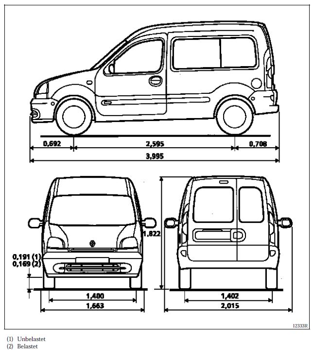

wenn ich mich richtig erinnere ist Kangoo G1 vorne hinten 20mm Unterschied.
Horst
Sind wohl nur 10mm, nicht verwirren lassen die Bilder sind vom G2 die Daten aber G1

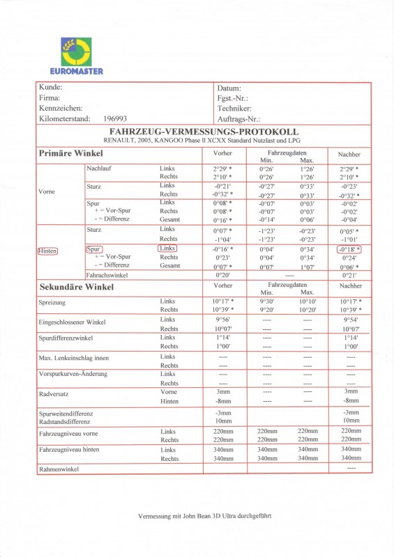

Laut deinen Bildern ist der Unterschied nur 2mm das ist dann schon fast egal,
man muss das ja in der Relation zum Radstand sehn.
Spur einstellen nach der Maurermethode v./h. Unterschied
Andokan, (vor 4433 Tagen) @ Horst
Hi Horst
Also das Bild kommt ausm Dialogys...
Wenn das wo stimmt dann da....
Stimmt ja 3. Stelle hinterm Komma sind ja mm ((-:
Das heißt ich hab mich doch nicht vermessen....?..
Ich hatte nämlich mit nem Zollstock (Gliedermaßstab(-: )
den Radabstand gemessen.
Ich werde das aber trotzdem nochmal messen.
Schönen Gruß Andre

Das Ergebnis bekomme ich morgen mit dem Vermessungsprotokoll. Ich denke auch, dass da was falsch war.
Ein Trost hab ich ja dabei....die Reifen mussten sowieso erneuert werden, unabhängig vom Flankenschaden. Die hinteren Reifen sind auch an der Verschleißgrenze angekommen, also wech damit ;-)
Ergebnis und Vergleich mit Schnurmethode
VEC-LOTHAR, (vor 4432 Tagen) @ VEC-LOTHAR
Die Schnurvermessung habe ich sofort nach dem elektronischen Einstellverfahren gemacht.
Und was soll ich sagen....das Ergebnis ist gleich *thumbsup*
Vielen Dank für den genialen Einfall mit der Schnurvermessung *prost*
Mach ich demnächst auch immer so, ich weiß ja jetzt, wie es geht *freu*

JAU ⌂, 74632, (vor 4432 Tagen) @ VEC-LOTHAR
Bei 14" entspricht 1mm Differenz einer Winkelabweichung von 0,16°. Das wären ~0°10'. Laut deiner Schnurmessung müsstest du nachstellen, die elektronsiche Messung sagt dagegen: erste Sahne.
Meine Meinung: Die geforderte Genauigkeit von -0°07' bis +0°03' ist mit Zollstock und Schnur nicht wirklich machbar.

Stimmt! Wenn nicht richtig eingefedert wurde, hat sich wieder alles an den Werten verändert. Das ist auch so mit der Lenkradstellung. Beim Messen war es gerade, aber nach einer Probefahrt steht es eben dann nicht mehr gerade und es muss nochmals eingestellt werden. Hatte ich bei anderen Fahrzeugen auch schon gehabt.
Sollwerte Baujahr / Phase lustig. Und ein Fehler!
Horst, (vor 4432 Tagen) @ VEC-LOTHAR
bearbeitet von Horst,
Hallo, 263190
und sebst die Sollwerte schwanken :-)
Laut dem elektronischem Protokoll hast Du aber ne Spurweitendifferenz,
das war das Thema was ich mit Andokan diskutiert hab.
Also müsste man schon drauf Achten, dass die beiden Seile selbst zueinander paralell sind.
Deiner manuellen Messung entnehme ich, dass Du das nicht berücksichtigt hast.

Hier habt ihr noch was zum Vergleich:
http://forum.mykangoo.de/index.php?id=258321
Horst, (vor 4432 Tagen) @ ghopper
Die Messung von 2005 sind die Sollwerte für die Spur wie bei meinem
Phase I link.
Aber die Sollwerte der späteren von 2012 sind davon total weg das ist vermutlich Unsinn.
ghopper ⌂, Hildesheim, (vor 4432 Tagen) @ Horst
Phase I link.
Das würde zu der Firma passen, das waren die Bremstrommelvergewaltiger.
Jedenfalls fahre ich seitdem so rum und habe nichts nachteiliges zu sagen.
ghopper ⌂, Hildesheim, (vor 4388 Tagen) @ Horst
Phase I link.
Die Werte von 2005 stammen aus der Fachwerkstatt und sind wahrscheinlich Unsinn. Hab gesehen da steht 13" Bereifung!?
Ich war zwischenzeitlich noch mal messen, nach Tausch der Spurstangenköpfe:
Ich wurde vom Meister auf den markierten Wert (18 Minuten) angesprochen. Ob da mal was gewesen wäre. Nö, eigentlich nicht!? Erklärung blieb er mir schuldig.

Sogar die richtigen und sogar teils noch strengere Sollwerte als die Vorgabe von Renault..
Die kleine Abweichung an der Hinterachse würde mich nicht beunruhigen...
Ich weiß es nicht aber vielleicht hat das Radlager ja schon ein wenig Spiel...
Gruß Andre

Das sieht ja alles perfekt aus...!

bei der letzten Vermessung war wohl (im nachhinein betrachtet) der Querlenker links schon etwas ausgenudelt, wurde nun erneuert und neu gemesessen/eingestellt. Die beiden Protokolle zum Vergleich:
[image][image]
Sollwerte
ghopper ⌂, Hildesheim, (vor 4429 Tagen) @ VEC-LOTHAR
Hilft das weiter?

Genau das hatte ich auch gelesen. Daher meinte ich ja auch, dass einfach nur die Maße im Computer aus der Liste eingetragen werden und niemand genau nachmessen tut, um die ermittelten Werte dann einzutragen. Deswegen mache ich mir auch keine Gedanken zu dem völlig aus der Rolle geratenen Sturzwert Vorderachse meiner Vermessung. Sich deswegen jetzt eine Sturzeinstellschraube zu holen, finde ich ein wenig panisch. Ich lasse das erstmal so, wie es ist.
Sollwerte
Andokan, (vor 4429 Tagen) @ VEC-LOTHAR
Moin Lothar
Genau das war bei mir ja auch der Fall...
Ich hatte neue Spurstangen einbaun lassen neu Reifen drauf ziehen lassen und Vermessung und einstellen.
Mein Sturz war 1° auf der einen Seite und 1°30 auf der anderen Seite.
Das hatte zur folge das die Reifen nach 10TKm wieder innen abgelaufen waren.
Meiner Meinung darf das schon ein paar Minuten abweichen....aber im Gradbereich gehen sie halt kaputt...
Schönen Gruß und schönes Wochenende
Andre
Mag ja alles sein. Doch bei mir, also beim 2007er-Kangoo, hab ich nur den Querlenker mitsamt dem Traggelenk und vor einiger Zeit die Spurstangenköpfe gewechselt.
Bei dir hingegen war da noch eine ganze Menge mehr an Auswechslungen http://forum.mykangoo.de/index.php?id=285956
Da sollte man darüber mal nachdenken, ob da nicht der Sturz-Fehler herkommen kann, anstatt die elektronische Fahrzeugvermessung zu verdammen. Gut, deine Idee mit der Schnur zur Spureinstellung finde ich Klasse (!), werde ich auch ab jetzt immer so machen.
Sturzfehler können auch von etwas kürzeren Spiralfedern her kommen. Bei den Stoßdämpfern müssen die nur geringfügig härter oder schwächer sein, um eine Sturzveränderung herbeizuführen. Beim Domlager ist Gummi eingebaut. Ist das Gummi nur geringfügig weicher, als das vorherige originale, so kommt das ganze Federbein ein klein wenig anders zu stehen, als es vorher war.
Eigentlich müsste man nur Original-Teile benutzen, aber auch dort sind Unterschiede zur Erstausstattung zu verzeichnen.
Deswegen mache ich mir erstmal keinen Kopf über den missratenen Sturz an meiner rechten Vorderachse.
Hast du dir schonmal den Sturz bei einem Goggo-Mobil angesehen? Die hatten trotz dem unmöglichen Sturz nie Probleme mit einseitig abgelaufenen Reifen :-D

Das hast Du falsch verstanden...ich verdamme die Elektronische Fahrzeugvermessung nicht...
Doch so gut der Messstand auch ist...im Endeffekt hängt die Qualität der Vermessung wieder von der Person ab die sie macht...
Woher soll ein Laie wissen ob die Solldaten und Tollerranzen stimmen....wenn der Monteur das frei ändern kann...
Du hast recht irgendwoher muß der Fehlerhafte Sturz bei mir kommen...und wenn nichts kaputt ist wird es wohl an Tolleranzen der Zubehörteile (und ich habe schon gute Hersteller genommen...) liegen...
Aber eh ich nun alle Teile wieder ausbau und Vermesse oder alles gegen Originalteile austausch (-: nehm ich lieber einen 2er Satz Einstellschrauben für knapp über 20 Euro kompensier die Abweichung und muß mir nicht in einem Jahr wieder neue Reifen kaufen..

Bei mir hat die Werkstatt ja sogar die Sollwete den Istwerten angeglichen damit es
passt...
Das ist der Auszug von Renault für Phase 1...alles was nicht in der Tolleranz ist
sollte nicht hingenommen werden...finde ich...
Wünsche ein schööööönes Wochenende !!
