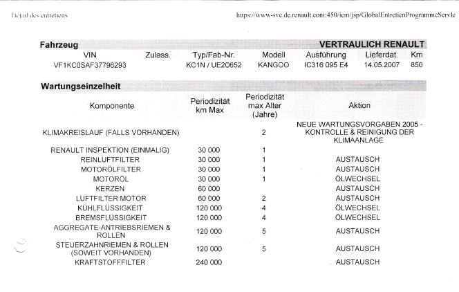

Wieso wird denn eine Empfehlung ausgesprochen, wenn es doch grundsätzlich ausgetauscht werden soll?
alles was grundsätzlich nach Intervall getauscht werden soll, steht in deinem Wartungsplan
ist dort eine Fußnote wegen der Riemenscheibe, zeigt dir die Tabelle ob die fußnote für dein Fahrzeug und deinen Motor Anwendung findet ;-)
Ich habe jetzt mal nachgesehen. Das einzige, was ich habe, ist ein Wartungsplan ohne Fußnoten...damals vom Renault-Händler an mich ausgehändigt. An anderen Wartungsplänen komme ich nicht dran, da ich ja keine Renault.Net-Verbindung habe ;-)
