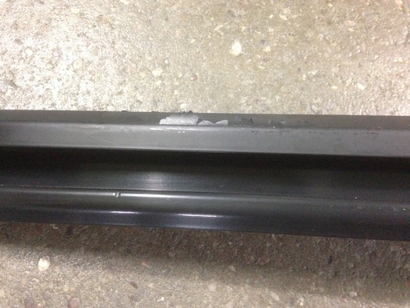

So, zur Sache: tatsächlich habe ich bei OBI heute "Soudal Fix All Classic" in hellgrau bekommen. So stand der Reparatur meiner "gerissenen" Schiebetür für heute nichts mehr im Wege.
Vor der Reparatur:
![[image]](images/uploaded/20150516190051555793e39c334.jpg)
Die zu behandelne Stelle habe ich mit Aceton gesäubert, mit Druckluft ausgepustet und mit Klebeband abgeklebt. Da die Tür an einer Stelle schon mal offen war, habe ich vorsorglich ein wenig "Würth Hohlraumschutz" reingesprüht. Die Verarbeitung von "Soudal Fix All Classic" ist eigentlich gleich mit Silikon / Acryl, vielleicht von der Konsistenz etwas zäher. Lässt sich aber prima mit Spüliwasser glätten und verarbeiten.
Nach der Reparatur:
![[image]](images/uploaded/2015051619071755579565ebf2d.jpg)
Die Stelle ist auf dem Foto noch sehr feucht, sieht nach fast 12 Stunden Trockenzeit schon sehr viel besser aus. Durchgehärtet ist das "Fix All" nach 24 Stunden und ist überlackierbar. Das geschieht dann demnächst gleichzeitig mit anderen Lackausbesserungen. Und ja: natürlich habe ich die Türe zuerst ausgebaut, um daran zu arbeiten. Dazu gleich mehr ...
