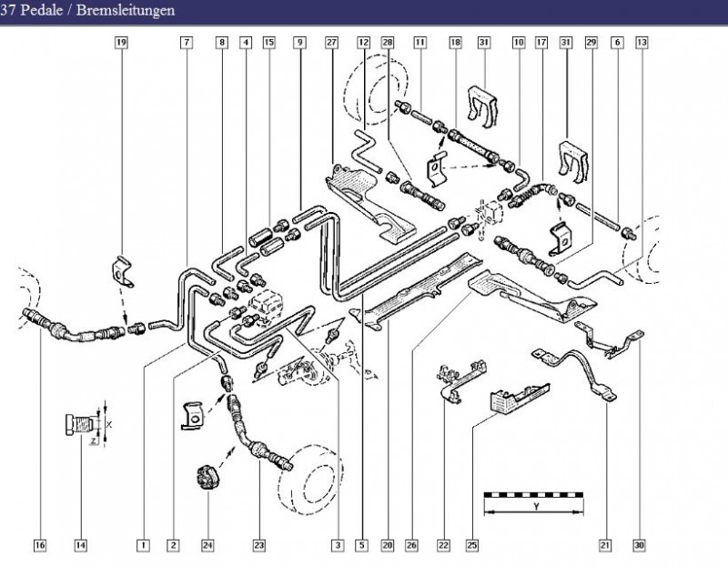

Wer weiß denn, wo genau die beiden Leitungen vom ABS-Regler zur Hinterachse abgehen und wo sie im Verteiler dortselbst ankommen (rechte bzw. linke Fzg-Seite)?
Gibt's da so einen schönen Plan? Oder ein Verlaufsdiagramm?

aber ich brauche den Plan der hydraulischen Leitungen und deren Verlauf vom ABS-Verteiler (dieser Alu-Block im Motorraum Beifahrerseite) zur Hinterachse (Alu-Blöckchen über der Hinterachse).
Tom
Bezüglich deiner Mail und die Nachfrage hier im Forum muss ich dir leider mitteilen, dass es so einen Plan nicht gibt. Wahrscheinlich geht man davon aus, dass der Fachmann nicht alle Leitungen auf einmal entfernt, sondern nacheinander jede Leitung ersetzt.
Vielleicht hat ja jemand Bilder, die er hier posten könnte.
Viel Glück!

Jaja ich weiß, einzeln entfernen ... mach ich sonst auch so.
Aber ich brauchte die Längen der Leitungen für die geplante Sonderbestellung (keine Lagerware) und der Freundliche hat sich mit dahingehenden Infos zurückgehalten und schließlich einen Preis jenseits von allem genannt.
So habe ich die Leitungen dann doch selbst angefertigt.
Mittlerweile habe ich mir die Belegung selbst hergeleitet.
Letztlich ging es nur um die Frage welcher der beiden Abgänge für links/rechts ist.
Bei der Leitungsfarbe gab es keine eindeutige Zuordnung (grün/schwarz).
Ich müsste nur abschließend verifizieren, ob auf welche Seite grün (in Fahrtrichtung rechts mitte am Geber) führt.
