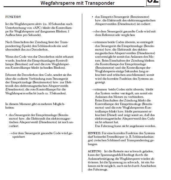

Es sagte zwar die Wegfahrsperre ist deaktiviert. Und das MSG programmiert.
Aber wenn man genau liest steht nirgens, dauerhaft deaktiviert.
Es könnte daher nur gemeint sein der Fachmann hat irgendwas recht normales gemacht und jetzt deaktiviert die Wegfahrsperre sich ganz normal durch die normale verwendung des Schlüssels.
Aua.... Ich Wette da haben wir zu wilde Sachen rein interpretiert.
Lies mal den ersten Post des Threaderöffners..."Probleme mit der Wegfahrsperre und daraufhin MSG neu programmiert". Also nix von uns reininterpretiert ;-)
Achso....das mit dem wegprogrammieren der Wegfahrsperre ist nicht so einfach.
Den Code alleine aus dem MSG herausnehmen bringt also gar nix :-D
