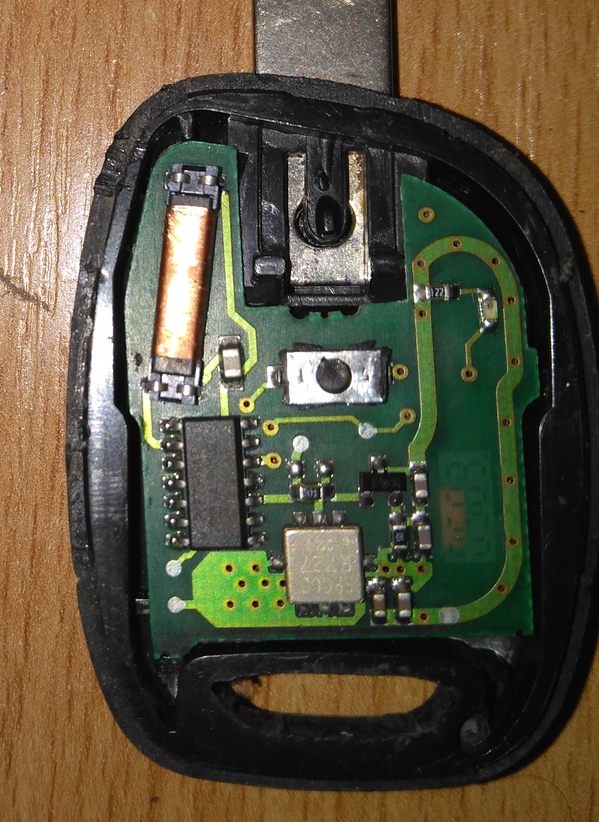

Hallo Gemeinde,
mein Schlüssel will nicht mehr: ZV geht wunderbar, Auto geht auf doch dann blinkt die Wegfahrsperre wild wenn ich den Schlüssel umdrehe.
Das Teil wo man auf den SChlüssel drückt war abgefallen - ich denke die Wicklung um das längliche Bauteil (Kupferfarben) ist leicht beschädigt worden.
(Unter der Lupe meine ich was gesehen zu haben).
Mit dem anderen Schlüssel läuft alles wie gewoht.
Auf einer anderen Seite habe ich gelesen das man den "Transpoder" als Teilschlüssel für 23,x euro bestellen kann.
Die Info ist aber aus 2007 :-(
Hat das schonmla jemand von euch gemacht oder gibt es sogar einen der das Teil besorgen kann?

Mal sehen, den Trick mit beim Anlassen auf knopf des Schlüssels drücken hab ich auch versucht, der Kondensator in der nähe der Antenne hat unendlich Wiederstand.
Aber wenni ch die "Schweinepille" für 40-50 euro bekomme und dann nichtmehr drüber nachdenken muss wäre das schon gut.
Transponder wolh defekt
Horst, (vor 3181 Tagen) @ hugin
wenn der Widerstand unendlich ist. Dann liegt das dran, dass die Antenne nicht richtig verlötet ist.
Das heimtückische... nicht die oben sichtbare Lötstelle sondern die unter der Spule befindliche ist relevant.
hugin, (vor 3181 Tagen) @ Horst
ich habe versicht die 4 punkte des sokels nachzulöten - kein erfolg :-(
Kann man die Spuhledenn raus nehmen?
Ich habe gelesen sie soll geklebt sein.
ich nehme an Du hast an der falschen Stelle gelötet. Man darf sich vom Aufbau nicht in die irre leiten lassen.
Schau Dir die Bilder von Dr Frank ganz genau an. Im Bild ist ja der Kommentar " da innen muss Lötzinn hin".
Die Problemstelle ist nicht der Sockel zur Platine. Nimm mal ne Lupe und schau zwischen Spule und Platine.
Abnehmen hatte ich nie probiert. Ich hatte damals nur an der richtigen Stelle mit einem sehr feinem Lötkolben gelötet.
Das habe ich gelesen, nur ist meine Einheit wohl nicht baugleich.
Siehe Foto...
Meine Spuhle ist -wie es scheint - gesockelt. So wie ich das (mit Lupe ) erkennen kann ist der Sokel an 4 punkten verlötet...

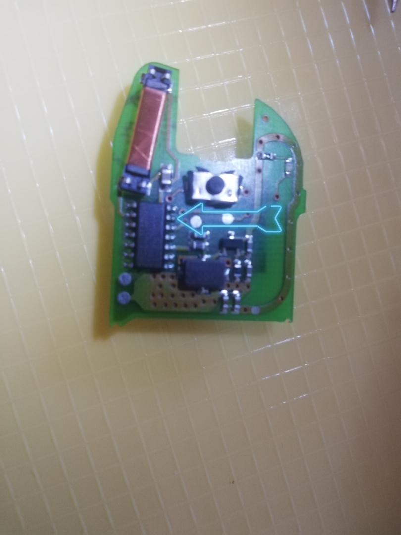

Neue Erkenntnisse
Derohneahnung, (vor 2170 Tagen) @ hugin
Hallo allerseits,
Ich bin ganz neu hier daher erstmal ein nettes Hallo an alle und vielen Dank an der regen Beteiligung die mir auch in meinem Problem (vermutlich) weiter geholfen hat. Diese Erkenntnisse würde ich gerne teilen um vielleicht auch anderen helfen zu können,weil hier schon sehr ausführlich und fachlich geantwortet wurde möchte ich ungerne ein neuen Dialog eröffnen und bin so frei mich hier einzuklinken. Ein spezielles danke geht direkt an Dr. Frank für die super Anleitung welche ich hier finden konnte.
Nun zum Problem, es handelt sich um einen Renault clio 2,ich hoffe es spielt jetzt nicht die große Rolle ob kangoo oder clio?! Das Fahrzeug springt mal und mal nicht, der "raufdrück-trick" funktionierte mittlerweile auch nicht mehr so dass der letzte Ausweg immo-off war. Leider ohne Erfolg, 3 Werkstätten haben gleich abgewunken und einer der es im Internet anbietet schafft es anscheinend nach 3 Anläufen immer noch nicht sodass das Steuergerät zurück gesetzt wird auf immo on und ich mir eine andere Lösung einfallen lassen musste. Habe dann von Dr. Frank die Anleitung gefunden und mich heute gleich ans Werk gemacht, der Kondensator war im Ordnung und hat den richtigen Widerstand gehabt. Habe dann mal generell die Spannung im Schlüssel gemessen welche im Schnitt bei 2,2 volt lag. An der Antenne konnte ich eine Spannung von 0,72 volt messen. Nach mehrmaligen messen und zufälligen bewegen der Antenne lagen dort plötzlich 2,2 volt an. Ich habe daraufhin den kompletten leiterweg der Antenne durch gemessen und habe überall 0,72 volt gehabt. An dem schwarzen Chip habe ich dann den Erfolg gehabt, drücke ich dort leicht rauf habe ich an der Antenne exakt und konstant 2,2 volt, nehme ich den Finger runter fällt die Spannung schlagartig auf 0,72 ab. Ich warte nun wie erwähnt auf MSG und Lötkolben und werde dann probieren und berichten. Vielleicht weiß ja einer von euch wieviel Spannung an der Antenne anliegen sollte sodass man mir vielleicht mitteilen kann ob ich mit meiner Vermutung richtig liege dass fehlender Strom ursächlich ist für die WSF Probleme? Notfalls vielleicht kann das jemand messen der keine Probleme mit seinem Schlüssel hat? Ich werde versuchen ein Bild anzuhängen, auf diesem ist markiert wo die Antenne an dem Chip angeschlossen ist. Ob es auch direkt der pin ist der dort kalt ist weiß ich noch nicht, ich werde aber bei dieser Gelegenheit dann den kompletten Chip nachlöten. Auch wenn der letzte Eintrag lange her ist würde ich mich über eine rege Anteilnahme sehr freuen, mfg :-) [image]
Gelöst
Derohneahnung, (vor 2162 Tagen) @ Derohneahnung
Hier nochmal die Mitteilung meinerseits ob alles geklappt hat... Ja hat es. Das Auto läuft endlich wieder. Ich habe im letzten Beitrag vergessen zu erwähnen wie ich die Antenne gemessen habe. Plus wird von der Batterie genommen und minus von der Antenne, welche Seite von der Antenne ist egal. Hier sollten nun zwischen 2,5 und 2,6 volt Anliegen. In meinem Fall waren es nur 0,7. Habe dann den schwarzen Chip nach gelötet - ohne Erfolg. Wegfahrsperre blinkt nicht mehr schnell sondern durchgehend rot. Habe vorher aber schon gelesen dass dann wohl eine Verbindung besteht zum Schlüssel aber der Code nicht übermittelt wird oder nicht passt. Also nochmal den ganzen Schlüssel gelötet. Bei ca 300 Grad nur kurz überall ran und mit minimal lötzinn ausgebessert. Danach nochmal probiert - nichts. Schlüssel auf pos 2, zurück auf 1 während ich den zv-knopf drücke auf dem Schlüssel und wieder auf pos 2- lampe geht aus und Fahrzeug springt seitdem wieder ohne Probleme an. Seit der Reparatur reagiert der Knopf auf dem Schlüssel aus 5 Meter Entfernung ohne Probleme, hier musste man vorher mehrmals drücken damit der Schlüssel reagiert. Wer also auch Probleme mit der WFS hat-viel erfolg nun. Ich hoffe mein Beitrag hilft dem einen oder anderen. LG
