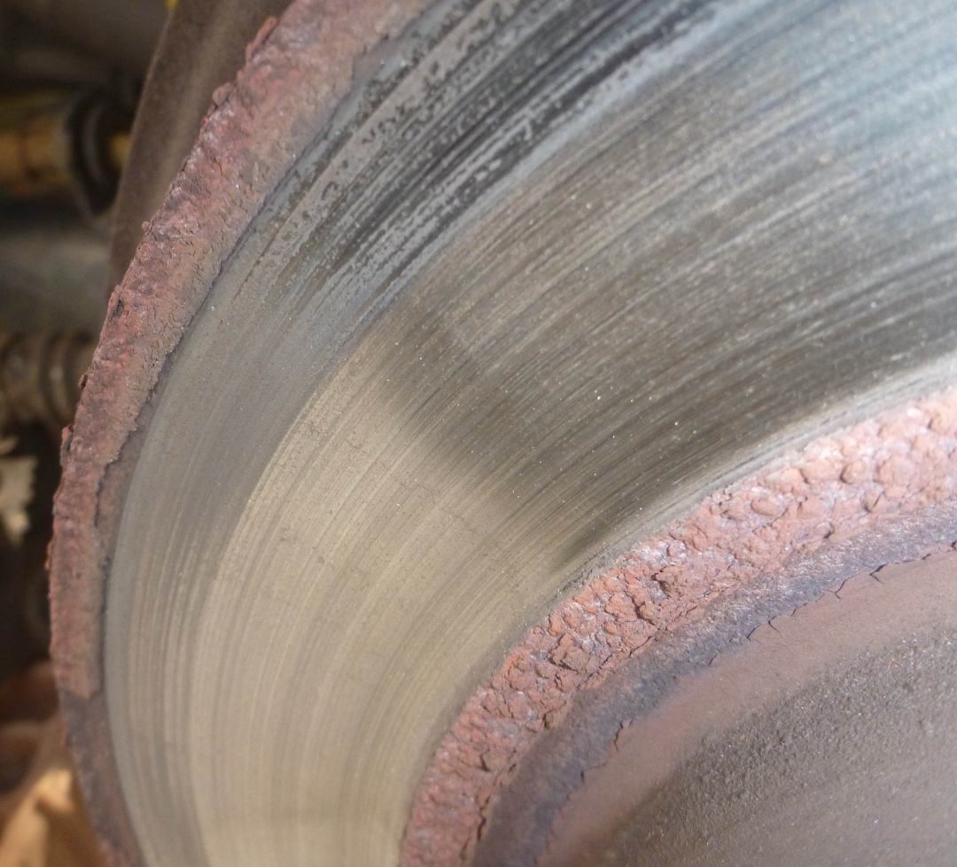

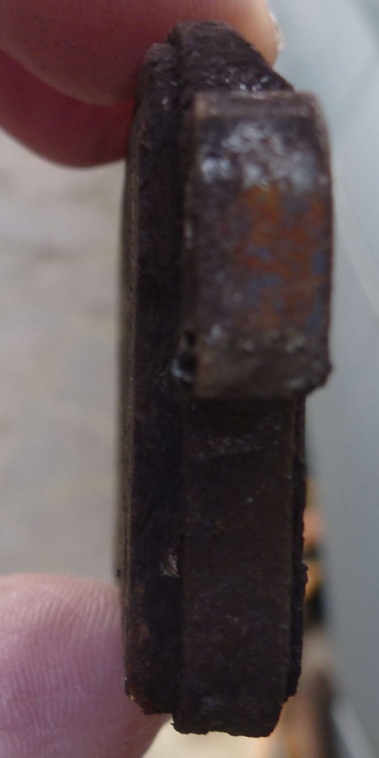

- linke Seite: Der äußere Backen ist außen wesentlich mehr abgenutzt und er dürfte sich bereits in der "Zerlegungsphase" befinden. Auch auf der Scheibe sind die Außenspuren sichtbar, gefühlt unterscheiden sie sich jedoch nicht wesentlich vom Rest.
Somit ergibt sich die Frage an die Fachleute:
Soll ich auch die Scheibe tauschen? Beidseits? Die rechte Seite schaut so wie die linke innen aus.

Die Scheibe:
und der betroffene Belag:

Was du da hat ist der ganz normale Ärger mit Scheibenbremsen an der Hinterachse.
Bedingt durch die Physik werden die hinteren Bremsen nicht so stark beansprucht wie die vorderen. Sie werden weniger bewegt und neigen eher dazu in den Führungen festzugammeln.
Damit sind aber nicht (allein) die Führungsstifte gemeint sondern auch die Führungen der Beläge im Belagträger. Sitzen die Beläge fest neigen sie zum kippen oder werden nicht mehr korrekt rückgestellt wenn die Bremse gelöst wird. Das ist dann was man als Bremsquitschen wahrnimmt und natürlich auch mit Verschleiß einher geht.
Zu deinen Bildern: Die Beläge sind fertig und müssen ersetzt werden.
Wie es bei den Scheiben aussieht kann ich so nicht einschätzen da ich nicht weiß ob die Scheiben innen und außen gleichmäßig abgefahren und wie weit sie vom Mindestmaß entfernt sind. Da schonmal Beläge gewechselt wurden vermute ich das sie einen weiteren Belagsatz nicht bis zu deren Mindestmaß tragen werden.
Bremsen und Reifen IMMER komplett Achsweise ersetzen.

Laut Aufdruck auf der Scheibe (9,5mm) bin ich einen mm drüber. Innen schaut die Scheibe ca gleich aus.

JAU ⌂, 74632, (vor 2925 Tagen) @ riverrat
Wenn die Bremsen nur 30 bis 35.000km (bei "Otto-Normalverbraucher Fahrweise";) halten, dann ist dies eher ein "Ausführungsproblem" und weniger ein grundsätzliches.
Leider weiß ich nicht ob die jüngeren Modelle an der Hinterachsbremse ein austauschbares, nichtrostendes Blech in der Belagführung haben. Mein 4x4 hat die nicht, und das ist da eben Teil der Problems. Was durchaus in die Kategorie grundsätzlich fällt.

Sind die Beläge (linker und rechter) ungleichmäßig abgenutzt, deutet das auf einen nicht frei beweglichen Bremssattel hin.
Grand Kangoo - Bremsscheibe hinten
riverrat, (vor 2925 Tagen) @ meinautoistkaputt
Naja, auf beiden Seiten ist der äußere Belag deutlich dünner als der Innere

einfach einmal im Jahr die Bremsen reinigen und alles ist gut.
Ich vermute auch eine geringe Fahrleistung, die Bremsen stehen sich kaputt.
