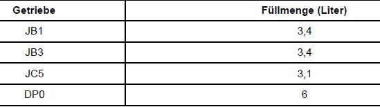

Es kommen ca. 2,5 Liter in ein JBX Getriebe . Nicht mal der 4x4 bekommt 4 Liter !!
Beide Literangaben sind falsch. Hier die richtigen Füllmengen:
