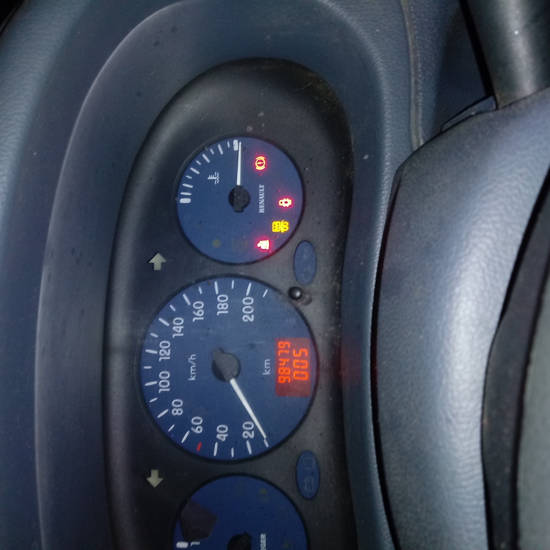

Also,
Motor springt an, läuft dann zeitweise Ruckelig, was ich auch sehen "Vorglühen" leuchte ständig, "raufdrehen" mit Gas geht auch, aber bei Standgas geht er dann aus. Starten wieder möglich,definitv also kein Standgas und unrunder Motorlauf.

Vorglühlampe geht an ?
ThomasE., (vor 2152 Tagen) @ ThomasE.
Moin,
Frage mich immer warum nach ca. 10 min die Vorglülampe wieder dauerhaft angeht, und warum Motor ausgeht im Leerlauf, sobald er minimal warm wird.

Vorglühlampe geht an ? Wegen dem Temaraturfühler
Jeff, (vor 2152 Tagen) @ ThomasE.
Ich gab dir schonmal den Tip: Temparaturfühler Neu.;-)

Trotzdem hat sich heute einer gemeldet,und hat Fehler hier ausgelesen.
Und zu meiner Verwunderung wollte er nicht mal Geld haben, "wie man in den Wald reinruft, so kommt es wieder raus" es gibt noch nette Menschen !!
Zum Fehler:
Es ist der Nockenwellen Sensor ;-)

So..also Fehlercode war:
DTC 503E0A Nockenwellensensor ?
er war sich aber nicht sicher ob es doch was anderes sein könnte.
Oder was könnte es sein.

DTC 503E0A Nockenwellensensor ? ist genau nichts sagend ! ( Jendenfalls für mich ... )
Kein Signal ?
Signal nicht übereinstimmend ?
Kurzschluß ?
... etc .. ?

Mc Stender, Hamburg, (vor 2150 Tagen) @ ThomasE.
da das ganze doch etwas vom Eingangspost sich "Entfernt hat" + jetzt wirklich "Kreise" zieht....
Die Fehlermeldungen von Sensoren kommen Zahlreich und nicht aus einer Ecke.
Also bleibt ein gemeinsamer "Nenner" und das ist am G1, aus Erfahrung, immer das Masseband.
Nach ca. 20 Minuten ist die Batterie gesättigt und der Generator pulst.
Sind die "Pulse" (immerhin gerne auch mal 100 Ampere bei flotter Drehzahl) und das Masseband NICHT zu 100% OK fängt das ganze an, Fehler zu Produzieren, wie bei Dir.
Und, wie bei Dir, fängt es an, nach der Nadel im Heuhaufen.
Auch die läst sich fix finden.
Mit nem Magneten.
Also mein Rat.
Nicht Geister suchen.
Lege einen Bypass mit dem Starthilfekabel. Achte auf den Kontakt.
Motorblock. Nicht Schraube im Plastik.
Setze die Fehler zurück und fahr ne Runde um den Block.
Geht´s dann, weist Du, wo Du zu suchen hast.
Masseband und Umgebung.
ein "Stück" dünner Draht ist Messbar wenig Widerstand.
Nur als Beispiel.
0,1 Ohm ist "Messbar wenig".
Jagst Du 100 Ampere der Lichtmaschine / Generator drüber, sind das ganze 10 V.
Und was 10V mit den Sensorwerten anstellen.

Saugrohrdruckfühler, ganz fieser Fehler.
Jeff, (vor 2150 Tagen) @ ThomasE.
Luftdruckfühler ?
Es gibt den Saugrohrdruckfühler bei deinem Diesel.
Ist auch ein ganz fieser Fehler.
Sollte dieser Defekt sein leucht auch die Vorglühlampe.
Meistens liegt es an der 5V Versorgungsspannung des Fühlers.:-(

Fühler defekt oder Zuleitung Fehler, Stecker defekt.
Wo findet man den Sensor ?
Danke !
du hast die doku zu deinem dcu 3r ecu nicht gelesen ???

Ich würde sagen dein Kangoo Dino mit dem 1,9er Saugdiesel hat keinen Saugrohrdruckfühler .... ;-)
Retzer, (vor 2150 Tagen) @ Kangoo-Center -TML
bearbeitet von Retzer,
capteur de pression athmospérique ist ja auch ein luftdruckfühler, direkt im steuerteil verbaut ;-)
Beim Benziner mißt der den Druck im Ansaugtrakt, ist also auch dort verbaut.
Horst, (vor 2149 Tagen) @ meinautoistkaputt
Hi,
kann zum konkretem Fall nix sagen.
Aber es gibt Steuergeräte da ist der Saugrohr Drucksensor im MSG integriert. Da führt dann ein Unterdruckschlauch zum MSG.
Horst
Retzer, (vor 2149 Tagen) @ ThomasE.
Nenee...das soll mal der Kfz Typ hier machen der kommt Montag.
Nützt mit nichts wenn Steuergerät defekt ist kann ich es nicht machen dann.
ich habe einen OBDlink LX und EOND Facile als App. ging zuverlässig
fehler löschen, motor an und gucken, welche fehler wieder kommen kannste aber ;-)
Retzer, (vor 2149 Tagen) @ meinautoistkaputt
im wiring diagram nur beim benziner https://transfiles.ru/i2zra
Horst, (vor 2149 Tagen) @ Retzer
Hi,
dann kann es sich nur um einen ganz normalen Umgebungsluftdrucksensor handeln.
Das ist dann vor allem dazu da in Höhenlagen die Einspritzmenge zu reduzieren.
Horst
ThomasE., (vor 2149 Tagen) @ Retzer
Den Fühler hat er dann nicht wenn er mit unterdruckschlauch sein sollte. Am Steuergerät sind nur 2 fette Stecker. Also der Fehler fällt dann mal weg das auslesen mit dem App und Dongle geht wohl nicht bei dem alten OBDI.
vg
der lufdruckfühler ist im steuerteil eingebaut. der misst nur den umgebungsdruck zum agr und vorglühzeit regulieren
der brauch keinen schlauch zum motor
steht alles in der doku zur dcu 3r
du hast 4 fehlercode selbst ausgelesen
ist es so schwierig das noch mal zu machen und vorher die fehler zu löschen?
dann siehste was überhaupt noch aktuell ist
