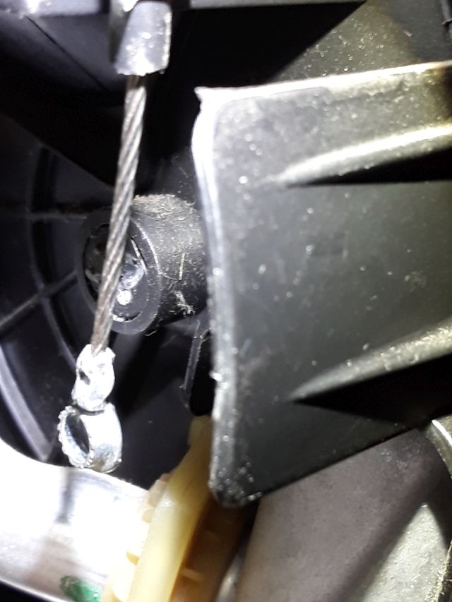

Ich habe die Verkleidung abgenommen und tatsächlich - wieder Erwarten - die kleine Klammer gefunden.
Leider passierte dann der Super GAU ... beim Einbau brach die Halterung des Bowdenzugs für die Kalt/Warmeinstellung ab ... natürlich nicht am Regler oben, sondern am Körper unten ...
Jetzt ein paar Fragen. Gehe ich recht in der Annahme, dass die abgebrochene Nase auf diesem Plastikzylinder im Hintergrund saß? Da das Plastik an der Stelle nicht schwarz, sondern mehr grau ist, vermute ich das. Außerdem finde ich nichts anderes wo man den Zug einhängen könnte.
Hätte jemand eine Idee wie man es reparieren könnte?
