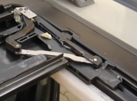

vielen Dank für deine ausführliche Antwort. Ich werde erst in einigen Tagen wieder die Zeit haben, das Dach zu öffnen und es mal ohne die Schrauben zu probieren, wie von dir vorgeschlagen.
Leider schaffe ich es nicht, mein Video der Dachmechanik-Bewegung inklusive Schrauben hochzuladen, also muss zunächst das Bild meines ersten Beitrags ausreichend sein.

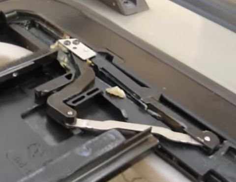

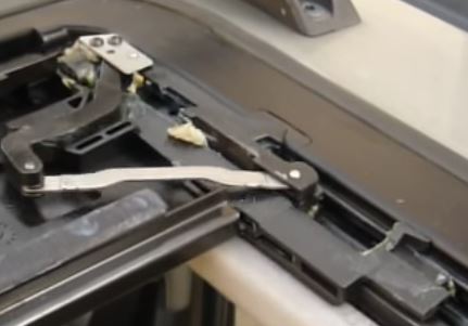

Ich bitte dich, es zu vergleichen mit einem sehr guten youtube-Video, das die Bewegung einer intakten Dachmechanik zeigt, siehe folgender Link: https://www.youtube.com/watch?v=btBvzgOfpPY
Hier zusätzlich noch 3 screenshot aus diesem o.g. youtube-Video:
Da fehlt doch bei mir das vordere schwarze Teil, das da seitlich in die Aussparung der Führungsschiene einfährt und somit das Schiebedach verriegelt?
