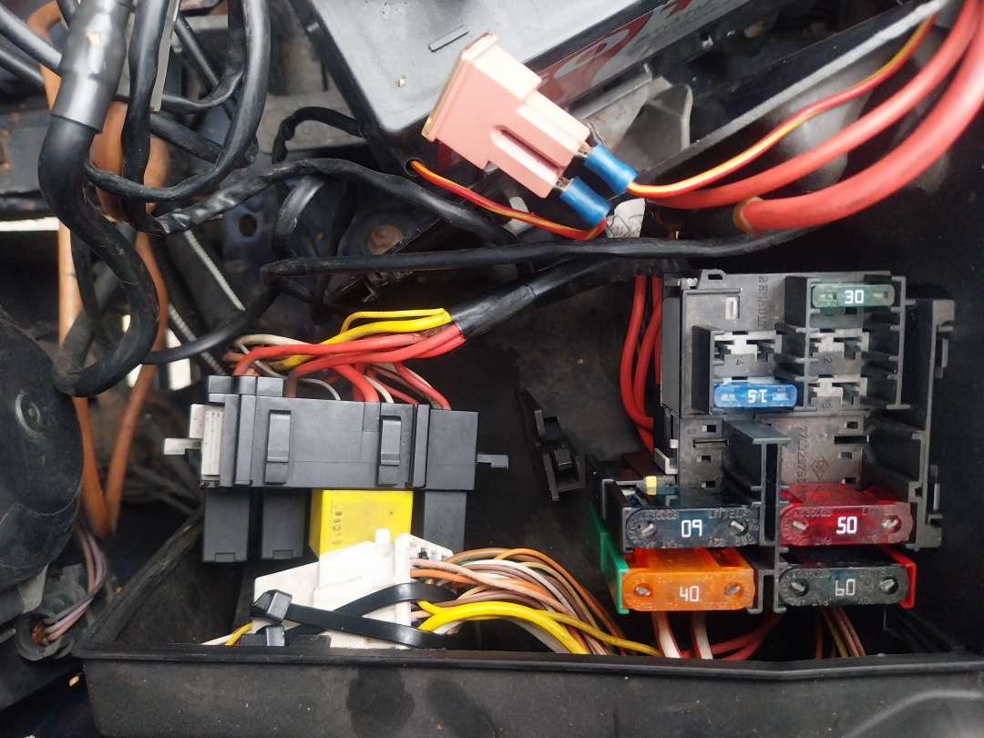

Meine Vermutung wäre in dem Fall das berühmte rote Kabel vorn im Sicherungskasten . Das wurde auch sicher schon hundert mal hier durch gekaut .
da sind viele rote Kabel. Da wurde auch schon dran gebastelt (nicht von mir)
Test vorn am Relais , Zündung einschalten , im Sicherungskasten vorn die 2 kleinen Sicherungen ziehen und wieder einstecken . Es sollte eine Reaktion bei den Relais zu hören sein .
die 15 blau und die 30 grün?
Wenn nicht .... rotes Kabel welches von der Relais Unterseite Richtung Motor geht und wieder zurück kommt . Einfach mal kräftig dran ziehen .

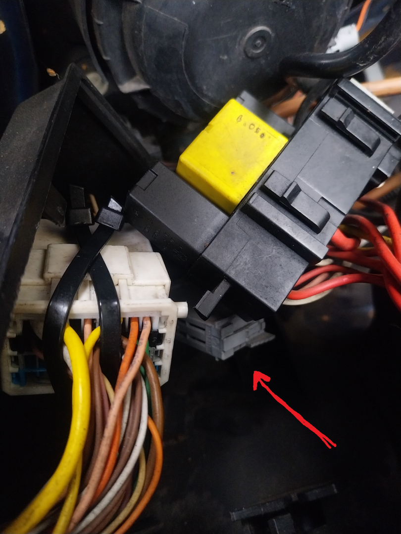

Da sind viele rote Kabel. Da ist auch nicht so viel Platz. Da ist was mit Kabelbindendern zusammengehalten.
Was mich noch irritiert, da ist so ein Stecker der nirgends steckt.
