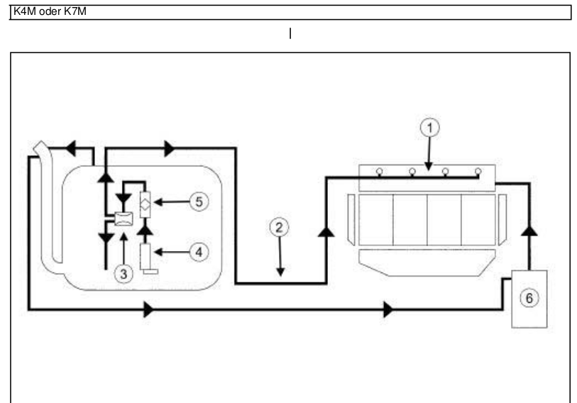

Was für eine Funktion hat dieser Behälter und wie kommt man am Besten an diesen ran(re.Scheinwerfer ausbauen?)
Vielen herzlichen Dank schon mal für Eure Hilfe
das ist der Aktivkohlefilter mit Thermo-Ventil.
Die "Leitung" geht an den Rücklauf zum Tank.
Der zurückfliesende Sprit nimmt Luft mit und sorgt dafür, das sich kein (wesentlicher) Unterdruck im Tank bildet.
Und ohne Zündung an, verschließt das Thermo-Ventil das Tanksystem, damit beim Unfall kein Sprit ausläuft.
Der Deckel sollte in keinem Fall "lose" sein.
da müsste die brühe bis zum tankdeckel stehen, damit die aktivkohle nass wird
rücklauf im tank, wenn druckreglung an der pumpe
sonst rücklauf vom rail zur pumpe
