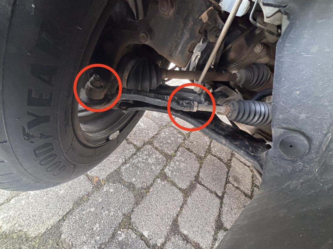

Bonjour zusammen,
da heute uns das Wetter wohlgesonnen, haben wir uns heute mal unter den Kangoo gelegt und die ganze Angelegenheit in Augenschein genommen… wenn wir TML richtig verstanden haben, handelt es sich um die beiden Schrauben mit dem roten Kreis herum.
Wir haben gleich die Schrauben und Gewindegänge mit der Drahtbürste gesäubert und mit einem kräftigen Schuss Rostlöser beglückt. Nun kann das schon mal wie ein guter Eintopf ziehen…
Jetzt sind wir beim Bestellen des Spurstangenkopfes und seine kleine Tigrigkeit haben die Qual der Wahl… da er in Fahrtrichtung links defekt ist, brauchen wir einen für links… die Preise liegen von 7,29 € bis 24,77 €, das Mittelfeld bei 12 €… ach und so viel Marken… Reinhoch, Sasic, Moog, Febi, Meyle, TRW, Lemförder, Monroe… da können wir uns gar nicht entscheiden…
Also - welcher soll´s denn sein?
Alles egal oder einer aus dem Mittelfeld?
…würden uns über einen Tipp sehr freuen!
