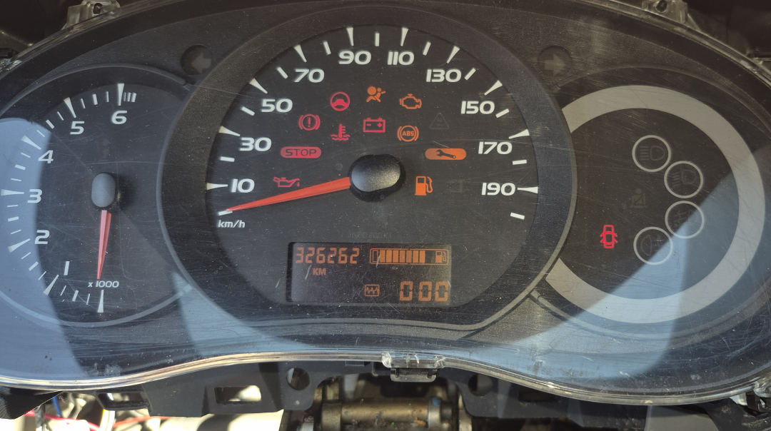

neue Infos zu meinem Problem.

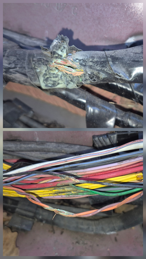

Es ist behoben, es war der Kabelbaum der zwischen Luftfilterkasten und Radhaus durch geht.
Er hatte sich am Luftfilterkasten aufgerieben.
ODB Leitung komplett mode und noch ein dünnes Massekabel.
Habe es fixen können, mein Beuteltierchen läuft wieder.
Hab es heute gefunden, nach dem ich tagelang geschaut hab wie ich den Luftfilterkasten ausgebaut bekomme.
Jetzt wird alles wieder sorgfältig zusammen gebaut und schick gemacht.
