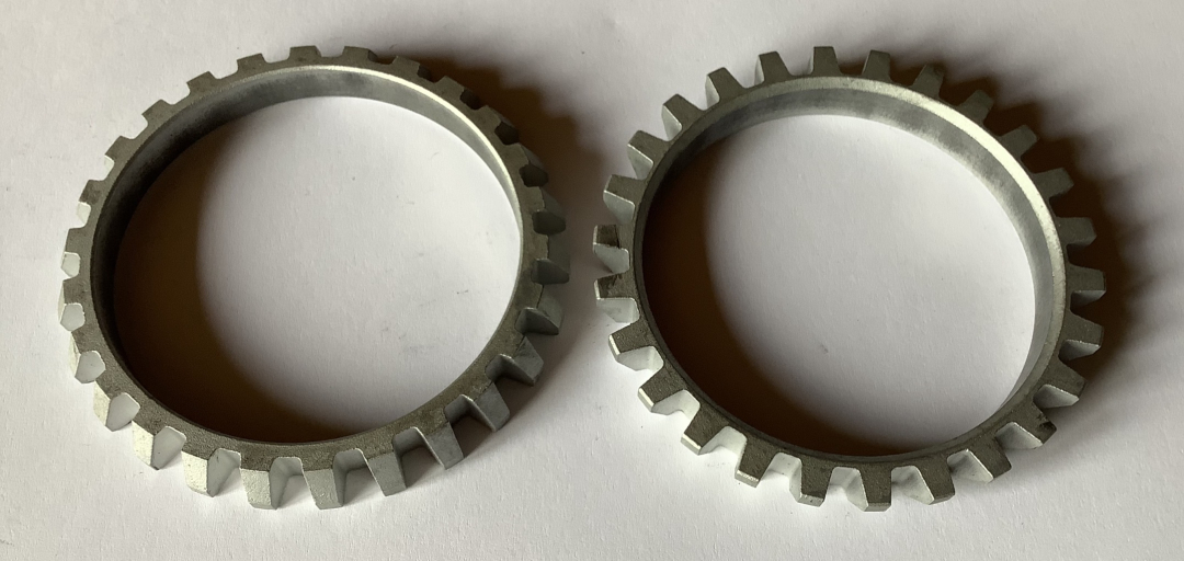

hätte noch zwei ungebrauchte mit 26 Zähnen liegen. Der Innedurchmesser ist 69 mm und der Aussendurchmesser beträgt 86 mm.
Die Ringe hatte ich bei einer neuen Bremstrommel abgezogen, da ich Ringe mit einer höheren Anzahl von Zähnen brauchte.

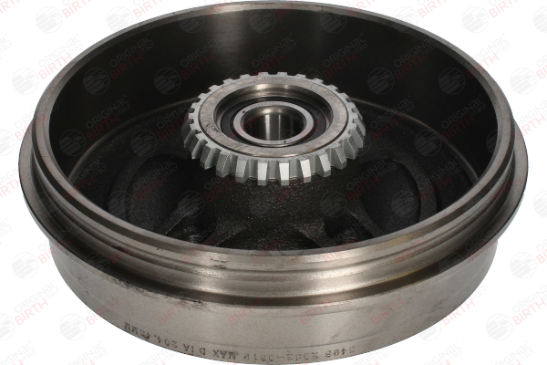

Deine Ringe haben abgeschrägte Zähne, weiß leider nicht ob
das überhaupt passt, vorne sind bei mir keine abgeschrägten vorhanden.

falls diese Trommeln passen und auch verfügbar sind,
ist das vielleicht sinnvoller:
https://www.autoteiledirekt.de/abs-7713019.html
Bei den gebrauchten müßtest du ja auch neue Radlager einpressen lassen.

die von dir verlinkten Bremstrommeln hatte wir schon in Erwägung gezogen,
jedoch handelt es sich dabei leider um abgeschrägte Zähne,
die gibt es bei vielen verschiedenen Anbietern.

Ringe abziehen und umgekehrt wieder aufsetzen. Dann hast Du die hohen Kanten zum Sensor.
Suche ABS Teile,Sensorringe 26er,ABS Kabel,Bremstrommeln
Horst, (vor 93 Tagen) @ Superaxel
Diese Ringe sind aber an der hohen Seite höher als die Ringe ohne Schräge Kante.
Leguan @, Berlin, (vor 93 Tagen) @ Horst
Ja so ist es leider, deshalb klappt das auch nicht.

Der ABS-Ring bei der A.B.S. 2656-SC Trommel hat keine abgeschrägten Zähne.

Ich warte lieber auf die gebrauchten von Kang,
hatte schon einen Satz mit angeblich passenden bestellt,
da passte leider gar nichts, die dazugehörigen 26er-Ringe hatten ein anderes maß
und waren aus meiner Erinnerung auch etwas schmaler oder breiter,
endete dann in einer Bastelstunde ohne Mehrwert.
