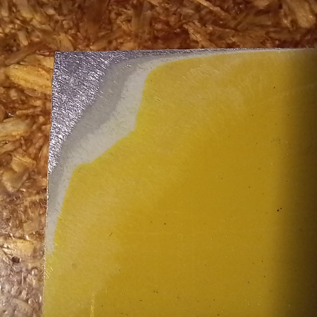

Jetzt ist mir aber gerade eingefallen, dass ich ja noch Ausschnitte vom Dachblech vom Einbau meiner Lüftungsklappen habe. Da habe ich mal eine Ecke angeschliffen:
Auf dem Blech ist eine graue Grundierung, darauf eine hellgraue Schicht, darauf gelber Lack, darauf Klarlack.
