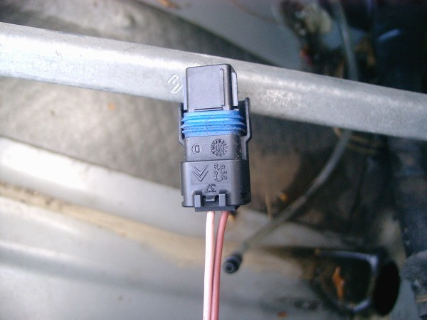

seit einiger Zeit kommt wenn ich den Heckscheibenwascher benutze das Wasser nicht hinten sonder vorne raus.
Ich habe heute überprüft, ob an der Pumpe etwas defekt ist: alles i.O.
da an der Pumpe nu zwei Adern ankommen, gehe ich davon aus, dass die Polung dafür sorgt, ob hinten oder vorne das Wasser kommt. Betätigt man aber die Waschdüsen vorne oder hinten, bleibt die Polung am Stecker gelich. Daraufhin habe ich den Schalter auseinander genommen: alles wie neu, nicht verschmutzt oder verschmort.
Wider montiert: alles wie gehabt: Wasser nur vorne.
Jetzt bin ich etwas ratlos.

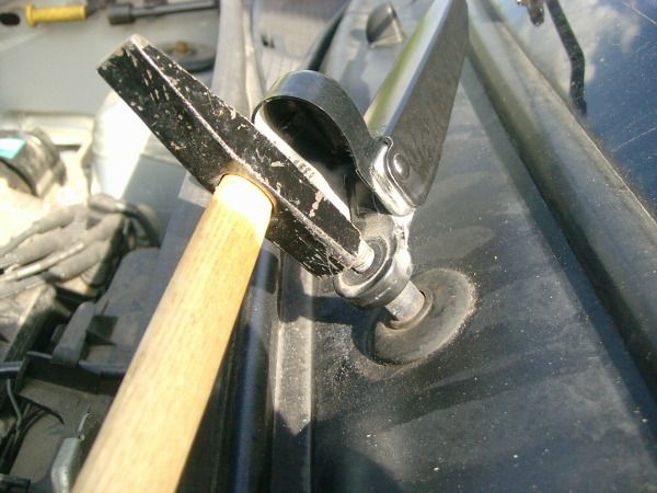

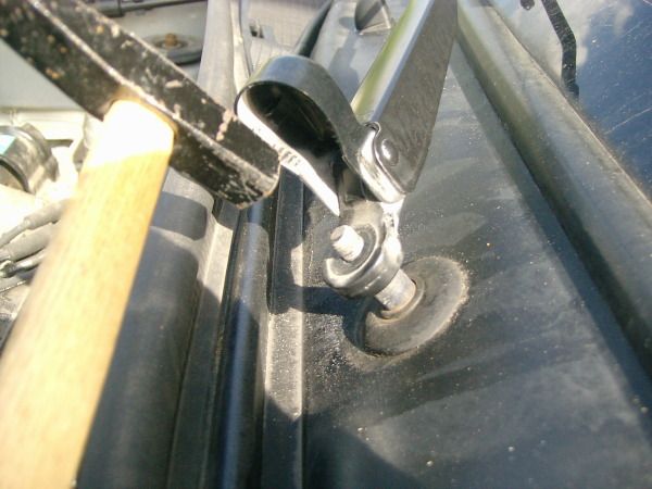

1. die Wischerarme bekommt man ohne abzieher ab wenn man mit einem leichten Hammer leichte Schläge auf die Achse gibt:

das ist der Stecker der Pumpe.
