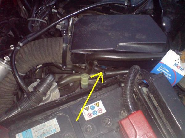

Ich habe mich heute mal mit einer Lampe und das Fotohandy bewaffnet und versucht, den OT-Geber bzw. den Stecker zu finden. Er sitzt wie bei den anderen Motoren an gleicher Stelle, nur ist das total verbaut davor. Man müsste etliche Schläuche lösen und sehr viel auseinander schrauben, um überhaupt an den Stecker zu kommen. Dann ist der Stecker auch noch etwas zurückgesetzt montiert, so dass man kaum eine Chance hat, den Stecker mit 2 Fingern auseinander zunehmen. Besser wäre es, wenn man die beiden Schrauben der Halterungslasche vom OT-Geber komplett löst und den OT-Geber mitsamt dem Stecker und Haltelasche aus dem Gewühl rausholt.
Bild 1: Man sieht ganz deutlich den blauen Stecker des OT-Gebers
