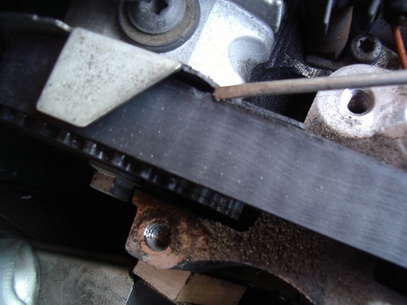

Wollte nur einmal zur Unterhaltung vom Zahnriemenwechsel berichten und wasserpumpe und Kurbelwellen Dichtring und Antriebswelle und und und
Er hat ja nun 300 tausend runter und der Zahnriemen muss neu wie man sieht![[image]](images/uploaded/2014042117192053555318d177c.jpg)

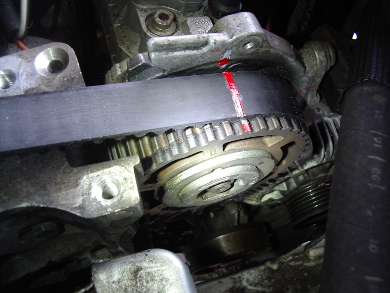

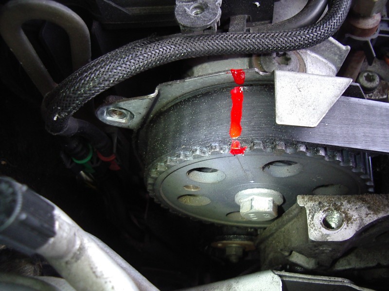

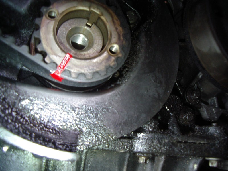

Die originalen Markierungen sind an schwer einsehbaren Stellen angebracht darum![[image]](images/uploaded/2014042117231253555400dd7a3.jpg)

Die Zeichen werde ich natürlich nur mi einem Edding vorsichtig auf den neuen Riemen übertragen.
Alle Teile will ich neu, aber möglichst günstig kaufen da es ja wahrscheinlich nicht nochmal diese Laufleistung wird.
Das Auseinanderschrauben ist mit relativ normalem Werkzeug möglich aber es ist doch schon ganz schön eng an dieser Seite.
