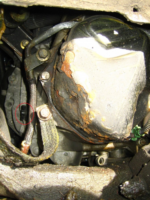

den Ölstand kannst Du bei gerade stehendem Kangoo an der Öleinfüllschraube prüfen. Das ist eine Kunststoffschraube an der Vorderseite des Getriebes (siehe roten Kreis):
Vor dem Öffnen der Schraube unbedingt die Umgebung der Schraube reinigen --> keinen Dreck in´s Getriebe bringen!
Das Öl muss bis zur Unterkante der Öleinfüllöffnung stehen --> entweder mit dem Finger fühlen oder Öl nachfüllen und überschüssiges Öl aus der Einfüllschraube herauslaufen lassen bis nix mehr kommt. Dann stimmt´s wieder.
Eine Ölstandsanzeige für das Getriebeöl hat der Kangoo nicht, der Grüne Stecker ist der Schalter für den Rückfahrscheinwerfer.
