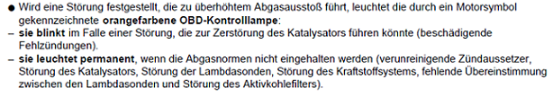

Kommt natürlich auch noch drauf an vom welchem Lämpchen wir reden:
Du schreibst von einer Motor-Stop-Lampe. Sagt mir nix und die Stop-Lampe kann meiner Kenntnis nach nur dauerleuchten.
