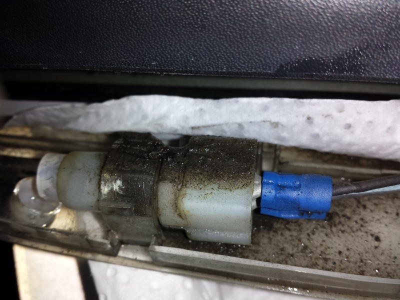

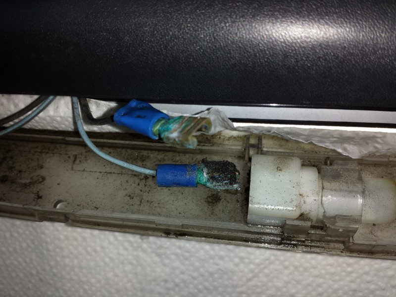

Der wirksamste Schutz ist wahrscheinlich Sauberkeit in der Beleuchtungseinheit. Bei mir (Flügeltüren) war da allerhand Schmutz drin.
[image][image]
Das führt zu Dauernässe und sogar Algen-/Moosbildung. Also perfektes Feuchtbiotop. Wenn dort alles gereinigt ist, kann die Feuchtigkeit ablaufen und der Rest verdunsten.
Ich habe bei mir von oben mit Silikon abgedichtet damit das Wasser, egal ob Regen oder Wischwasser, da nicht mehr durch laufen kann. Denn das hat mir nämlich den Dreck erst in die Lampe gespült. Diese Korrektur von mir ist schon eine Weile her und ich habe dort keinen Dreck mehr und seitdem auch nicht reinigen müssen.
