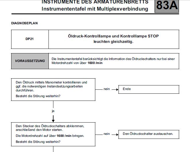

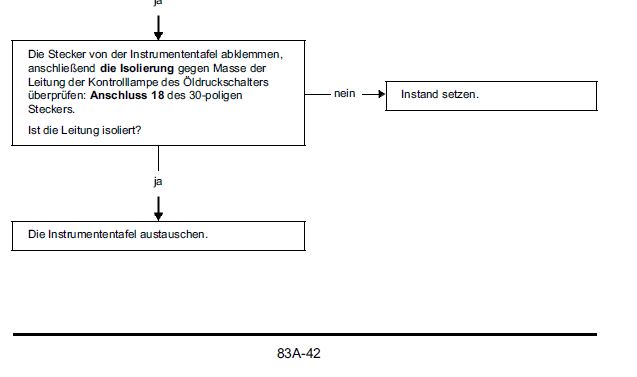

Heiko, (vor 4074 Tagen) @ Lotti Karotti
Erst mal Dank an LottiKarotti für den Stromlaufplan. Ich hoffe, das er mit weiterhilft.
Die, die nicht wissen, dass eine Lampe zum brennen einen Plus und einen Minuspol braucht, machen dann noch mal einen Physikkurs oder erklären mir, wie eine Lampe die ausschließlich an + hängt leuchten kann.
Öldrucklampe Masseschluss

Zu der leuchtenden Lampe: Masseschluss schließe ich aus. Steckkontaktfehler zwischen Motor und dem Kombiinstrument halte ich für wahrscheinlicher. Suche den Verbinder!
Und besorg dir den richtigen Öldruckschalter. Die haben nämlich unterschiedliche Ansprechwerte.
Noch etwas: Stricknadeln sind zur Überprüfung eines Druckschalters nicht geeignet. Druck misst man mit Druck(-manometern) und nicht mit mechanischen Hilfsmitteln. Eine Fahrrad-Luftpumpe mit entsprechenden Anschluss wäre viel besser!

Heiko, (vor 4073 Tagen) @ Heiko
LottiKarotti! Danke für die Übersicht zur Vorgehensweise. Sie ist jetzt gerade erst bei mir eingegangen. Das ist genau das was ich gesucht habe. Ich habe die Schritte durch bis zur Überprüfung der Instrumententafel. Ich hoffe, dass es nicht die Instrumententafel selbst ist.
