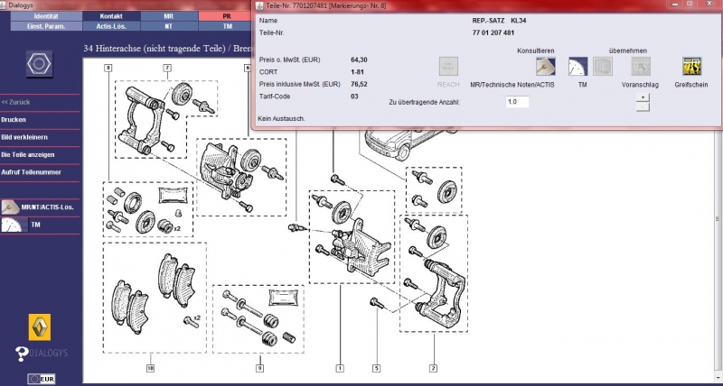

Nee, ich meine diesen hier!!! http://www.ebay.de/itm/Bremssattel-Reparatursatz-HINTEN-38-mm-Bremssystem-BENDIX-BOSCH-...
Denn da ist der Dichtungsring dabei welchen man wechseln sollte, wenn man den Bolzen der Handbremsmechanik, welcher gern fest Rostet, mit 1000der Schleifpapier blank schleift und frisch gefettet wieder einsetzt.
Wird aber nicht passen, weil....:
Und vor allem: Was ist mit den Bremsbelägen im Bremssattel? Sitzen die fest, so ist das beim 4x4 sehr viel schwieriger, die wieder gangbar zu machen. Vorderachse kein Problem, aber hinten?
