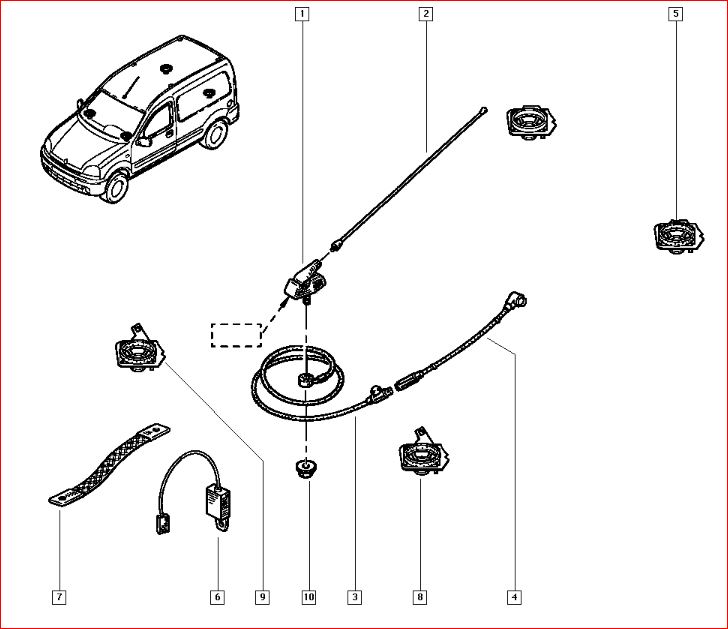

Hier mal die potenziell Verdächtigen:
Das Antennenkabel wollte ich mal vom Radio aus bis zu der Verbindung im Bild verfolgen. Kommt man aber mit ausgebautem Radio noch nicht ran. Nächster Versuch wird die Demontage des oberen Armaturenbrett-Teils sein. Hoffentlich in die Verbindung nicht genau in der A-Säule versteckt...:-(
Frage in die Runde:
Ich weiß, das es im Motorraum irgendwo einen Entstörkondensator gibt. Kann der hiermit etwas zu tun haben?
