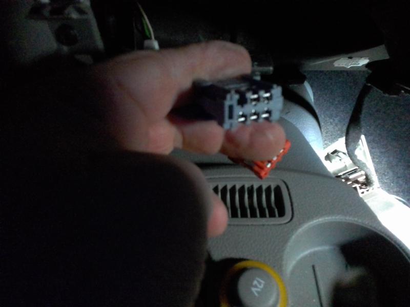

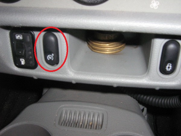

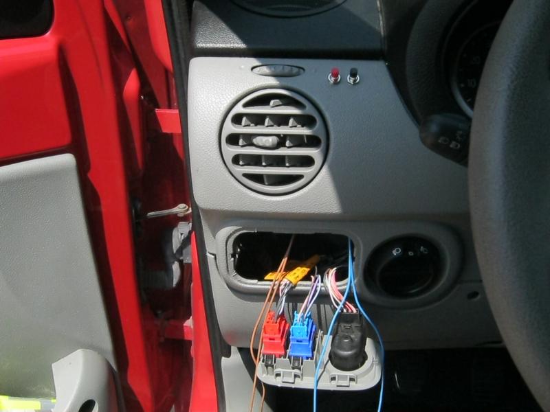

In der Mittelkonsole, neben dem Aschenbecher, befindet sich hinter einer Blende ein Stecker. Ein weiterer ist links des Lenkrads, neben der Spiegeleinstellung.
Im Tachodisplay, rechts der Geschwindigkeitsanzeige, das Tempomatsymbol.
Die Entsprechende Verkabelung scheint demnach vorhanden zu sein.
Die gefundenen Stecker sind laut Handbuch für Schalter mit folgende Funktionen vorgesehen:
"Mittelkonsole": Grau Kippschalter für Tempomat ( Begrenzer-Funktion)
"Lenkrad": Blau Schalter für Geschwindigkeitsänderung des Tempomats

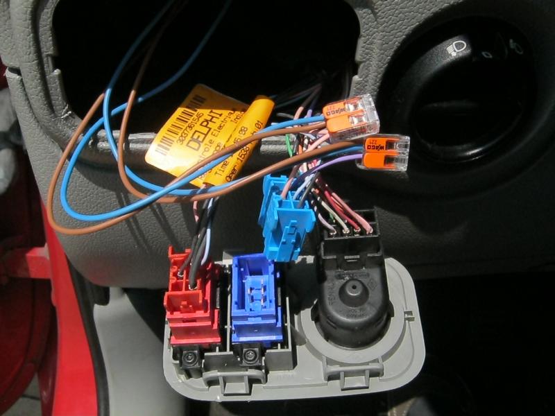

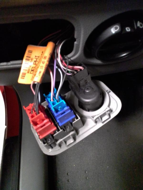

Beide Stecker sind jeweils an 4 von 6 Anschlüssen belegt. (Fotos der Belegung und Kabelfarben liegen vor)
In Anlehnung und inspiriert von Nachrüstmöglichkeiten an Renault Lagunas und Espaces,
würde ich beim Freundlichen die Tempomatfunktion "freischalten" lassen und die
zwei Schalter nachbilden/bestücken.

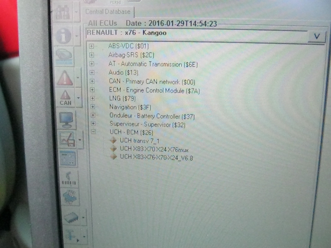

Nach eingehender Recherche bezüglich diverser Schalter und Anschlüsse

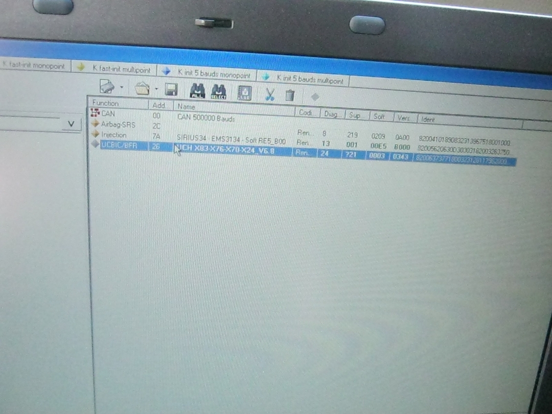

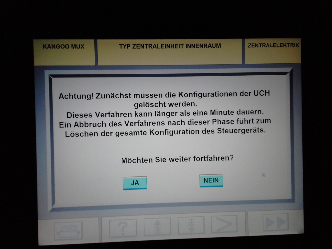

war ich heut beim Freundlichen mit Herz auf der Suche nach dem "Softwarekästchen" um die Funktion zu aktivieren.
Die Teilesuche im Dialogys verlief leider vergebens.:-|

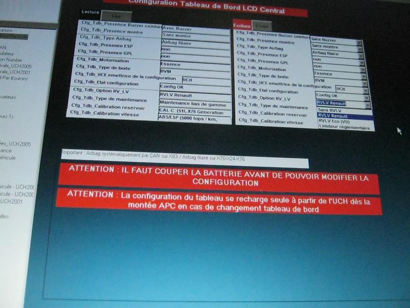

Bei der Suche am Auto, im Steuergerät (UCH?) per Software (Clip?) kam kurz Freude auf.
Anscheinend ist es möglich die Funktionalität der Geschwindigkeitsbegrenzung / Tempomat zu überprüfen. :-)
Leider, jedoch, ist die Taste Konfiguration ausgegraut. Dadurch ist wohl jegliche Möglichkeit der Aktivierung genommen - echt schade! *wein*
Auf zu neuen Projekten.

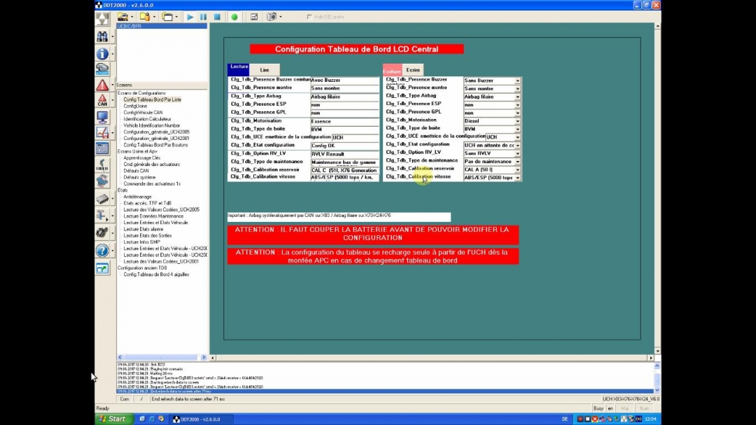

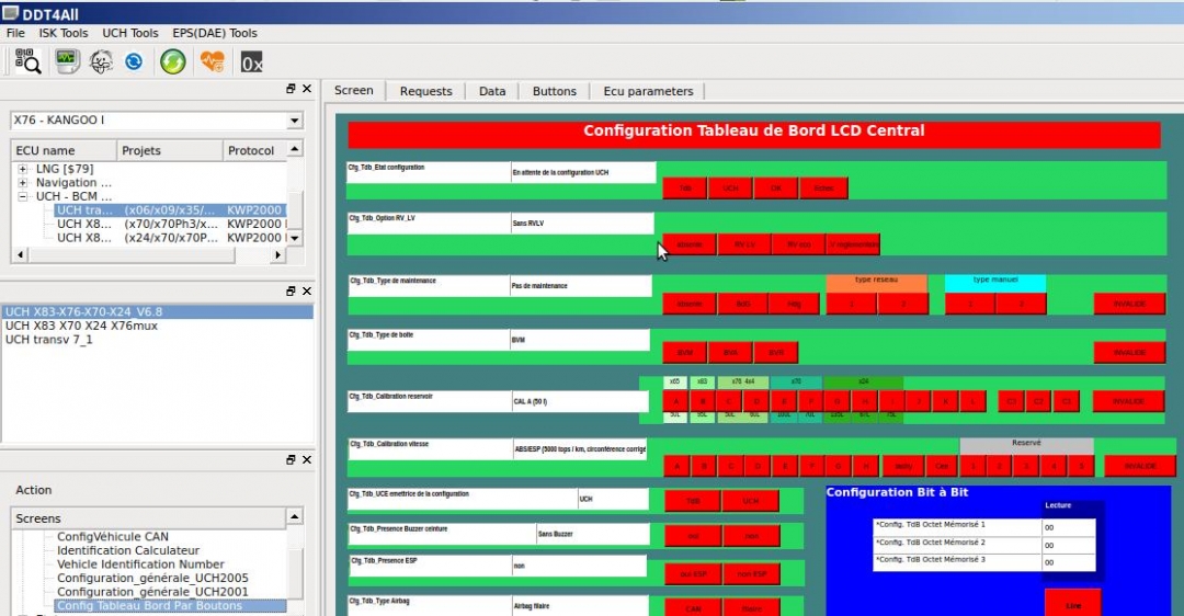

Ich hab´s geahnt und daher auch noch nichts dazu geschrieben. Wenn der freundliche Herr aus der freundlichen Werkstatt der französischen Sprache Herr ist, so kann er es mal mit der Software DDT2000 und einem anderen Auslesegerät (nicht CLIP) probieren. Bei DDT2000 besteht zu 100% die Möglichkeit, alles zu aktivieren, was zu aktivieren geht. DDT2000 ist von Renault für die Werkstätten aus dem Programm genommen worden, weil wahrscheinlich dadurch mehr Unfug betrieben wurde, als Renault recht war.
Eine Info zu DDT2000: http://www.orebrobildiagnos.se/OBD2/DDT.pdf

Fürs erste leider doch Gestorben.

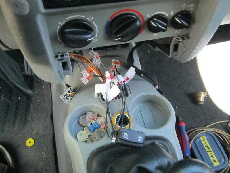

Einen Schalter für den 1081, sowie mit ein Widerstandsnetz und diversen Tastern als Ersatz für den nicht vorhandenen 627 angeschlossen.
Dann mit dem ganzen kurz unterwegs gewesen.
Ergebnis: leider unverändert. Kein Geschwindigkeitsbegrenzer in Sichtweite.
D.h. die extra Leitung vom 1081 zur 120 Pin 23 kann ich mir klemmen, dies wäre der nächste Schritt gewesen um den Tempomat zu locken.

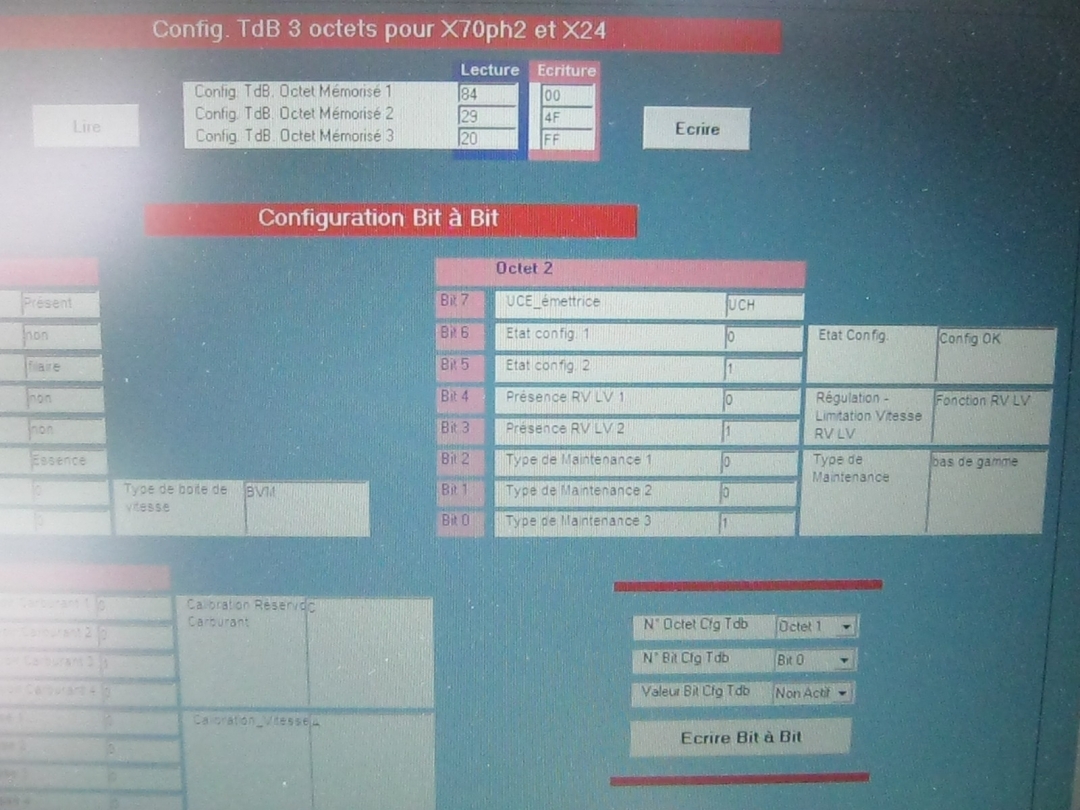

Vielleicht irgendwann Mal mit so einem anderen Auslesegerät und DDT2000.

Danke Lothar für den Tipp mit DDT2000.
So freundlich der Herr auch war, halte ich es für äußerst unwahrscheindlich in einer Vertrgswerkstatt andere Software auszuprobieren.
Da hoffe ich auf Hilfe von Außerhalb.

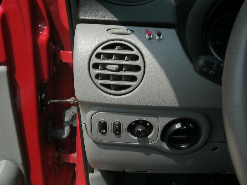

Bei mir ist der +/- Taster neben dem Lenkrad bei der Spiegelverstellung und Heckscheibenheizung angebracht. Diese Position ist für die Funktion zum Glück eher nachrangig.
+/- hat bei mir den selben Formfaktor und Stecker wie Tempo/Aus/Begrenzer.

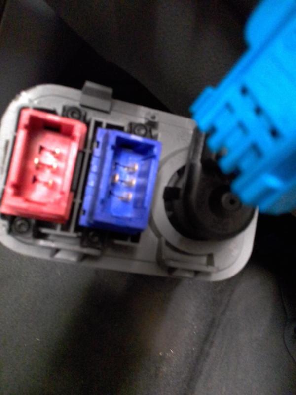

Du hast einen aktiven Tempobegrenzer, oder nur den +/- Taster eingebaut?
Ich habe ein Tempobegrenzer vom Werk aus eingebaut.
Die +/- Funktion sind 2 Taster, der Tempobegrenzer wird mit einem Ein/Aus-Schalter betätigt. Was fehlt dann noch?
Evtl. reicht das. Dann fehlt "nur" noch das Häkchen in der Software.
Wie und womit sind bei dir die Stecker für Tempobegrenzer bzw. +/- belegt?
Mir fehlen derzeit die elektrischen Schaltpläne um zu sehen, was an den Steckern anliegen könnte.
Tempobegrenzer: gelb, schwarz, grau, braun
+/- : schwarz, creme-orange-rosa(??), hellblau, lila

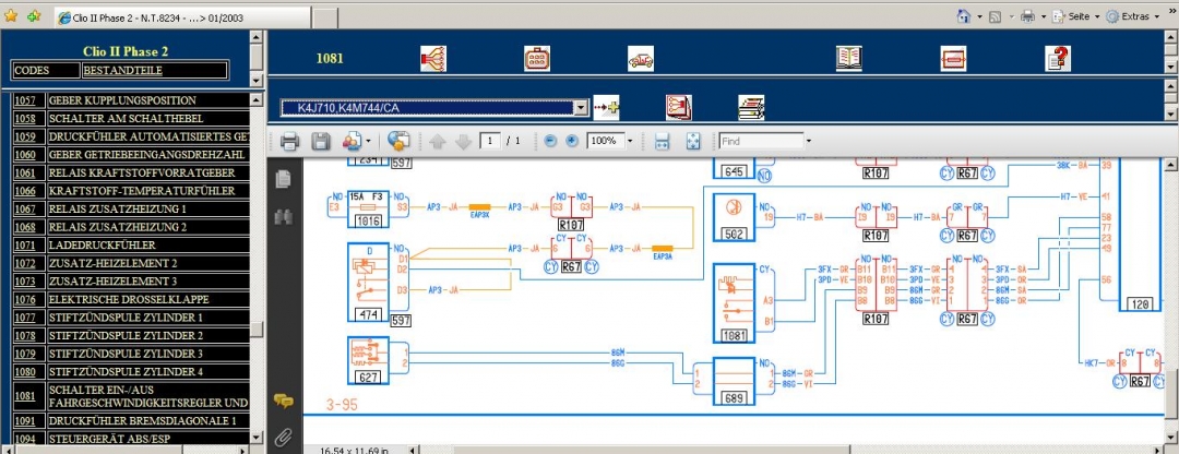

Hoffnung: Tempomat für G1Ph2 BJ07 aktivieren?
Retzer, (vor 3497 Tagen) @ hierunddort
elektro guckst du hier http://renault-atlas.ru/load/kangoo/ehlektroskhemy/28
ist multikultisprachig
häckchen gibt es erst, wenn das ecu die widerstandswerte an den tastern erkennt
und krall dich nicht an die kabelfarben
die müssen nicht überein stimmen
wichtig ist die pin zuordnung
habe 2007 im virtual clonedrive probiert
funzt
1081, 627 temposchalter

Schaltplan: Tempomat für G1Ph2 BJ07
Lotti Karotti, (vor 3497 Tagen) @ Lotti Karotti
bearbeitet von Lotti Karotti,
120 = Steuergerät Einspritzanlage
260 = Sicherungskasten
1081 = Schalter Ein/Aus Regler und Begrenzer
627 = Hauptschalter Ein/Aus Fahrgeschwindigkeitsregler
Dann müsste ich bei mir den Tempomaten per Häkchen einschalten können :-)
Das probiere ich nächste Woche mal. Nur keine Eile ;-)
hierunddort, (vor 3497 Tagen) @ Lotti Karotti
Momentamal,
wenn ich mir die Leitungen zu Schalter 1081 anschaue,
dann fehlt die Leitung für die "Gegenrichtung".
Geschw.Begrenzer. B2-A1:
Tempomat: B2-???:
Was ist CY R67 CY?
Könnte hier eine zusätzliche Leitung helfen?
Vielleicht bekomm ich so zumindest einen Geschw.Begrenzer!

Schaltplan Vergleich zum MeganeII: Tempomat für G1Ph2 BJ07
Im Vergleich hierzu, der Schaltplan des MeganeII
Der Schalter 1081 ist von der Funktion und Verhalten vermutlich identisch.
was fehlt ist die, vom Schalter aus, zweite Leitung zur 120.
Jetzt die Frage: fehlt nur die Leitung "3FX" oder besitzt das Steuergerät keinen dafür vorgesehenen Eingang?

So....hab heute mal einiges nachsehen können. Erstmal die Auswahl in CLIP:
Da hab ich "Typ Amaturenbrett" ausgewählt:
Ich hab da mal auf "Ja" geklickt. Weiter wollte ich jetzt aber nicht gehen:
Dann mal den Schalter "Ein/Aus Tempobegrenzer" nachgesehen...Schalter hat 4 Kontakte, der Stecker 5 Strippen und Kontakte. Teilenummer konnte ich kaum erkennen. Könnte 8200931694A sein, wobei die erste 9 und die 6 nicht eindeutig erkennbar sind. Von vorne sieht er in etwa so aus (mit beiden Befestigungslaschen für kleine Torx-Schrauben rückseitig: http://da.bildelsbasen.se/?link=item&searchmode=3&query=255500002R&post_id=...
Der "+/-" Schalter in Bildern, Teilenummer 8200410441R :
Jetzt fehlt mir die richtige Teilenummer für den Tempomatschalter mit der Doppelfunktion Begrenzer/Tempomat. Der Stecker sollte ohne Umbau so eingesteckt werden. Finde ich keinen passenden, muss die Umbaulösung her (umswitchen der Anschlusskabel). VIN ist:
Hat jemand Zeit und Lust, für mich die richtige Teilenummer herauszusuchen?
So, wie ich das jetzt erkennen kann, liegt die Strippe zum Pin 23 des Motorsteuergerätes schon bei mir. Ich müsste also nur den Umschalter haben.
Ich denke, dass die UCH von hierunddort eine N1-UCH ist, also normal. Bei mir sitzt eine N2-UCH drin, also mit mehr Komfort. Ich glaube, das Vorhandensein eines Bordcomputers spielt für die N1 und die N2 eine Rolle.
Die nächsten Tage mache ich mal Bilder mit der Software DDT2000. Den Link von Retzer (Software Python) schau ich mir danach auch nochmal in Ruhe an.
Auf jeden Fall bleibe ich da am Ball ;-)

Teilenummer meines jetzigen Begrenzer-Schalters (Schalterkonsole unter Heizungseinstellungen) ist demnach die 8200581094.

Dann mal auf in das Projekt....der Umschalter Tempomat/Tempobegrenzer ist schon via Kontakt aus dem sozialen Netzwerk bestellt.
Hier dann mal das Ergebnis der Widerstandsmessung am +/- Taster:
Sobald ich den Umschalter Tempomat/Tempobegrenzer hier habe, kommt der nächste Schritt.
Ich werde berichten ;-)

hierunddort, (vor 3491 Tagen) @ Lotti Karotti
Moin & sehr eindrucksvoll.
Mit dein 5 Leitungen am Stecker der Mittelkonsole vermute ich bei dir auch den Pin 23 der UCH verbunden. Ich drück die Daumen.
Sollte der Schalter etwas länger brauchen und die Neugierde überwiegen, reicht auch ein ganz normaler Schalter Ein-Aus-Ein. Ich hätte da noch einen rumliegen...

Heute war mal ein guter Basteltag...bin aber noch nicht fertig damit. Aber mal hübsch der Reihe nach.
Ich habe den neuen Tempomatenschalter neu "verstrippt". Dazu den alten Stecker vom Begrenzerschalter einfach abgetrennt. Der Stecker passte nicht in den neuen Schalter rein, also hab ich ihn einfach abgeschnitten.
Auf dem neuen Schalter habe ich einfach Einzeldrähte genommen und mit kleinen Flachsteckhülsen versehen und auf die Kontakte vom neuen Schalter gesteckt.
Die einzelnen Adern sind dann mit kleinen Wago-Klemmen verbunden worden.
Den neuen Tempomatenschalter hab ich dann in die Konsole eingebaut. Pssste natürlich auch nicht richtig dort hinein, aber es hat dann doch geklappt.
Danach kam das Ausprobieren. Die Begrenzerfunktion klappte auf Anhieb.
Also da schon mal richtig angeschlossen.
Dann das Umschalten auf die Tempomatfunktion.
Und?.....Enttäuschung :-( Keine Funktion. Auch im Fahrbetrieb keine Funktion.
Dann hab ich den Stecker vom Motorsteuergerät abgezogen und nachgesehen, ob der Draht am Kontakt 23, wie oben weiter beschrieben, dort vorhanden ist. Nix Draht, nur leere grüne Hülse :-|
Also muss dort noch einen schönen Draht hinziehen. Den ziehe ich aber direkt zum Tempomatenschalter hin und vergesse mal den einzelnen Draht, der ja eigentlich für diese Funktion vorgesehen war. Das ist einfacher, als wenn ich die beiden Gruppenstecker im Kabelbaum suche, nur um zu sehen, ab wo der Draht nicht mehr weitergeführt wurde.
Meine nächste Aufgabe also: Draht nachlegen.
Weiter geht´s....aber nicht mehr heute :-)

So....heute der zweite Basteltag. Aufgabe: Ader nachlegen zum Motorsteuergerät und die beiden Taster einbauen und verkabeln.
Die einzelne Ader zum Motorsteuergerät auf Pin 23 war kein Problem. Ich bin vom Innenraum einfach durch die Gummitülle von dem Bowdenzug Motorhaubenentriegelung durchgegangen. Man kommt dann hinter dem Servoölbehälter raus. Den Behälter kann man ganz leicht aus der Halterung rausziehen, so dass man an die Ader, die ich von Innen dort durchgeschoben hatte, ganz gut rankommt. Dann erst auf den Schalter Tempomat angeschlossen und danach erst auf den Stecker vom Motorsteuergerät (MSG) auf Pin 23. Dazu musste ich die Ader lang abisolieren, auf der Länge verlöten und in dem Stecker MSG ganz durch das Loch schieben. Stecker MSG wieder aufstecken und alles ausprobieren.
Zündung an und Schalter auf Tempomat gestellt. Da schon mal Erfolg gehabt...Kontakt steht und wird auch so im Display angezeigt. Doch es fehlt die Kontrolllampe rechts für Tempomat/Begrenzer.
Dann die beiden Taster 0 (ohne Widerstand) und R (mit Widerstand 900 Ohm) eingebaut und am -/+ Schalter angeschlossen. Bei mir sind es die Aderfarben Rosa und Lila, wo dann die beiden Taster 0 und R parallel angeschlossen werden.
Dann eine Probefahrt, weil ich von meinem Sohn weiß, dass die Tempomatfunktion erst ab 30 km/h eingestellt werden kann.
Da aber leider bei der Tempomatfunktion kein Erfolg gehabt. Man kann nicht mit + und - die Geschwindigkeit einstellen. Die Taster 0 und R, in der Begrenzerfunktion getestet, haben beide funktioniert.
Dann nochmals CLIP angeschlossen. Im MSG ließ sich leider nichts vom Tempomaten finden, geht also wahrscheinlich nur über die UCH bzw. Amaturenbrett. So....ich stehe nun vor dem Problem, dass ich ein wenig Angst habe, an dem folgenden Punkt einfach auf "Ja" zu klicken. Was kommt danach? Könnte ich Punkt für Punkt die UCH und das Amaturenbrett (Instrumententafel) wieder so progammieren, wie ich es jetzt habe und die Tempomatenfunktion eventuell erweitern/ändern?

ist ein kwp ecu, da kannst du ddt2000 und kkl benutzen
2.2.Basteltag
Lotti Karotti, (vor 3456 Tagen) @ Retzer
Moin Retzer ;-)
Erstmal vielen Dank, dass du hier weiterhilfst *rose* *thumbsup* *prost*
Hab das mal mit DDT probiert. Irgendwie will das noch nicht so, wie ich es mir vorstellen. Kann aber auch sein, dass ich die falsche UCH in der Software angewählt habe. Probefahren geht heute leider nicht mehr so nach dem Grillen und ein paar Bierchen :-)
Schau mal, was er mir so angezeigt hat:
Daraufhin hab ich mal nachgesehen, was überhaupt in der UCH so eingestellt war. Es war Sans RVLV eingestellt. Hab das mal geändert auf RVLV Renault.
Leider keine Änderung in den grauen Feldern...weder Rot noch Grün.
Bevor ich jetzt in Bierlaune da was falsch mache, hab ich das heute mal abgebrochen :-)
Morgen probiere ich mal weiter mit DDT.
Wie ändere ich eigentlich die roten Felder? (wenn ich sie denn sehe) Klickt man drauf und sie werden grün?
Herzliche Grüße und nochmals vielen Dank für die großartige Unterstützung hier!

Retzer, (vor 3455 Tagen) @ Lotti Karotti
bearbeitet von Retzer,
mach mal scannen, welche ecu identifiziert werden
und installiere ein screenvideo programm, damit man was erkennen kann :-D
ATTENTION : IL FAUT COUPER LA BATTERIE AVANT DE POUVOIR MODIFIER LA CONFIGURATION
ATTENTION : La configuration du tableau se recharge seule
à partir de l'UCH dès la montée APC en cas de changement tableau de bord
zum schreiben braucht es einen hardware reset durch batterie trennen, wenn der translator richtig übersetzt

Lotti Karotti, (vor 3454 Tagen) @ Retzer
Moin Moin
Ich habe heute nochmals probiert, das Vorhaben Tempomat positiv abzuschließen.
Auch heute habe ich keinen Erfolg gehabt...französisch mit Fachabkürzungen und Fachbegriffen lassen sich überhaupt nicht übersetzen. Ich komme da einfach nicht weiter.
Auch ein Batterieabklemmen, um die UCH bzw. die Instrumententafel in Lernmodus zu versetzen, hat heute nicht geklappt. Nachdem ist die NT´s aus Dialogys ein wenig studiert habe, ist mir jetzt auch klar, warum das nicht geklappt hat. Dazu kann man sich ja mal die zugehörige NT durchlesen https://de.scribd.com/document/350415563/NT3894A
Mit DDT habe ich alles mögliche jetzt probiert. Viele Optionen lassen sich ändern, viele aber auch gar nicht. Und genau die, die ich brauche, konnte ich nicht verändern.
Auch habe ich die gescannte UCH X83-X76-X70-X24_V6.8 mal gegen die vorgeschlagene UCH X83-X70-X24-X76mux (linke Tabelle) softwaremäßig ausgetauscht.
Es hat vieles daraus funktioniert, leider nicht die RV/LV-Funktion....sieht man auch oben im nächsten Bild....nur für den X70 und den X24 möglich. Habe versucht Octet 2, Bit 4 mal zu ändern...unten mit "Ecrire bit a bit". Ohne Erfolg. Dagegen konnte ich andere Funktionen ohne Probleme in der X76mux anwählen und ändern.
Also muss ich weiter mit DDT und/oder mit CLIP testen und probieren. Das dauert aber dann noch eine Weile, bis ich alles herausgefunden hab. Jetzt, wo ich die NT3894A gelesen habe, hab ich auch weniger Angst vor dem Löschen der UCH :-)
Aber gut Ding braucht Weile und ich probiere es weiter....ich geb nicht auf :-)

Retzer, (vor 3454 Tagen) @ Lotti Karotti
welche graue felder
das ist dann das richtige ecu
wenn du nicht in der lage bist, klare screenshot oder videos von den ganzen soft zu liefern, musste selber weiter rätsel raten
sehe ja nich, ob du nach dem umswitchen auf Ecrire klickst und was die datenautobahn dabei unten abspult
welche graue felder
Na, diese grauen Felder meine ich. Die sind bei deinem Bild rot :-)
Kann man auch das falsche ECU wählen, wenn man trotzdem eine Verbindung hat, das ECU gescannt wurde und anwählen/umwählen kann?
Ja, ja....ist ja schon gut :-D Ich schau mal nach einem passenden Programm für XP mit kleinem Volumen. Kommt dann halt eine externe Festplatte dran und darauf wird das Video gespeichert :-D Ich will ja weiterkommen, also bin ich erpressbar :-D :-D :-D

Retzer, (vor 3453 Tagen) @ Lotti Karotti
das sind button, keine zustandsanzeige
in der anderen ddt soft werden die alle rot eingefärbt, egal wie die original aussehn
weil dort erst eine sperre entriegelt werden muss, die vor unbedachten handlungen schützen soll
screenshot und videosoft in deinem briefkasten ;-)

Ich habe nun mal drei Videos gemacht und ein paar Bilder. https://www.dropbox.com/sh/sxbqqvo1crtscfk/AADyEu2uRtVYvW1Oi4Gb0VkKa?dl=0
Im ersten Video (nach Uhrzeit beschriftet) sieht man den ganzen Verlauf, was ich da so anklicke. Video zwei und drei sind weitere Versuche.
Mein Problem besteht jetzt im Abspeichern der eingestellten Parameter.
Ich habe also zu allererst die Batterie abgeklemmt, um das Tableau bzw. die UCH in Lernmodus zu versetzen. Nach 30 Sec. Wartezeit Batterie wieder angeklemmt und ohne "Zündung an" die Verbindung zu DDT geschaffen. Dann kann man, wie im Video zu sehen, die Parameter ändern. Jetzt das Problem: Wie werden die Parameter im Fahrzeug abgespeichert? Irgendetwas muss ich da noch verkehrt machen, denn wenn ich nach der Änderung die Zündung wieder anmache, dann wird entweder nur ein Teil abgespeichert oder eben gar nichts und es kommen die ursprünglichen Parameter wieder zurück.
Einige Änderungen, z.b. "Sans RVLV" oder "RVLV Eco (VU)" bewirken auch eine völlige Abschaltung des Begrenzerschalters und die Kontrolllampe in der Instrumententafel, wird aber nicht abgespeichert, kann es aber ausprobieren. Das brauche ich also gar nicht anzuwählen.....klaro, Sans heißt ja "ohne" :-) Was Eco (VU) ist, weiß ich nicht, aber es setzt auch alles außer Betrieb.
Was mache ich also noch verkehrt, damit es auch komplett abgespeichert wird?
Falls noch Bilder fehlen oder bestimmte Schritte nochmals per Video gemacht werden müssten, dann raus mit der Sprache :-) Das Wochenende ist, bis auf wenige Stunden, dafür reserviert.
2.3.Basteltag
Retzer, (vor 3449 Tagen) @ Lotti Karotti
erstes video erstes mal configuration lesen lecture spalte
RV/RL Renault steht im ecu
lesen kannste noch mal aktualisieren mit auf lire klick

Wie gewünscht hier die Videos bzw. Bilder.
Wenn man im ersten Video sieht, dass die Maus im rechten blauen Bereich länger steht, dann schalte ich grad die Zündung ein und sehe nach, ob sich die Parameter dann ändern. Genau das hatte es gestern getan...die Parameter hatten sich gestern wieder verändert. Heute anscheinend nicht....scheint gespeichert zu bleiben. Zusätzlich zu den Videos noch ein paar Bilder nach dem Klick auf Lire.
https://www.dropbox.com/sh/vnytc4j9nzpl7m6/AAC-sTkqGRtq_CDDgS7eMbDka?dl=0
Probefahrt mit den geänderten Paramatern gemacht. Hat sich leider nichts verändert. Schalter Tempomatstellung, im Display Set---, aber keine Kontrolllampe und auch keine Möglichkeit, mit +/- oder der R-Taste etwas einzustellen. Da muss man wahrscheinlich noch etwas ändern....aber was? "ratlos"
Video 4 ist mal eine Zugabe für alle Interessierten und hat mit dem Tempomaten an sich nichts zu tun. Man kann einiges abwählen oder auch zuwählen (bei Zündung an und Scan aller Steuergeräte). Ich hab da mal Running Lights und Show me Home genommen. Running Lights ist das sogenannte Tagfahrlicht bei G1 Ph2....bei Zündung an geht auch gleich das komplette Licht an.... unabhängig, wie der Lichtschalter am Lenkrad steht. Show me Home kennt wohl fast jeder, oder? ;-)

guck mal in clip, ob dort irgendwo die schalterstellungen schalterzustände gelesen werden
2.3.Basteltag
Lotti Karotti, (vor 3448 Tagen) @ Retzer
Alles mögliche kann man dort abfragen, aber gerade diese beiden Funktionen Begrenzer und Tempomat eben nicht. Tja, CLIP kann auch nicht alles....darum ja auch mit DDT :-D

Ich habe nun sehr vieles probiert. Es will einfach nicht klappen :-(
Man muss den Tatsachen ins Auge sehen....der Kangoo G1 ist einfach für ein Tempomat nicht geschaffen.

Zumindest hab ich viel dazu gelernt. Und durch die zusätzlich eingebauten Taster R und 0 auch eine Speicherfunktion im Tempobegrenzerbetrieb erreicht, das ist doch auch von Vorteil.
Falls da noch neue Erkenntnisse dazu kommen, könnte das Thema nochmals aufflammen....die Hoffnung stirbt ja zuletzt.
