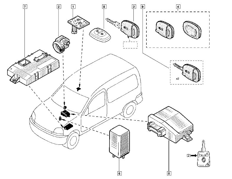

Dann hast du die Version ohne UCH.
Nun begieb dich auf die Suche nach einem Wegfahrsperrenmodul mit Schlüsseln. Dieses muss dann bevor du das reparierte Motorsteuergerät wieder einbaust, getauscht werden. War das MSG vor dem Tausch des Wegfahrsperrenmoduls schon eingebaut und mal kurz in Betrieb, so funktioniert die Übernahme des Codes nicht mehr, auf Deutsch gesagt: Pech gehabt.
Würdest du zu Renault fahren und dir dort neue Schlüssel bestellen, so würde alles ohne Risiko wieder gehen. Ich bin mir immer noch sicher, dass du mit neuen angelernten Schlüsseln dein Problem zu den Akten legen könntest. Es liegt aber in deiner Hand, welchen Weg du gehst.
Wegfahrsperrenmodul Nr 5
