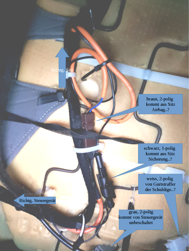

Der weiße ist der Gurtstraffer
yup, da geht das Kabel auch hin, s. Foto unten
Grau ist sitzkontakt
hamse bei mir gespart, da plärrt nix, wenn mein Beifahrer nicht angeschnallt ist
Der Rest sieht nach sitzheizung aus.
das wäre mir neu, dass es eine Sitzheizung gibt..aber Seiten-Airbags gibt es beidseitig

wüsste ja trotzdem gern, was die einzelnen Stecker machen

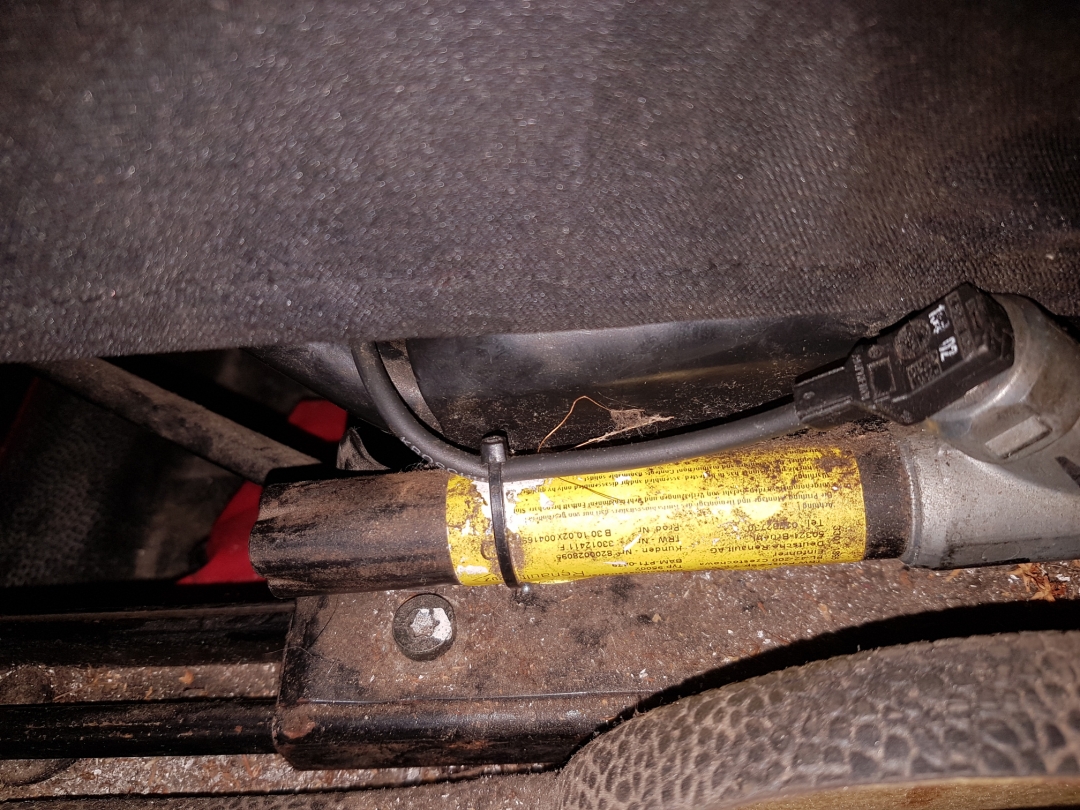

hier noch ein Bild des Gurtstraffers
Wir haben während der Fahrt sogar veresehntlich den Stecker von der Gurtpatrone abgezogen (AWL leuchtete)..
