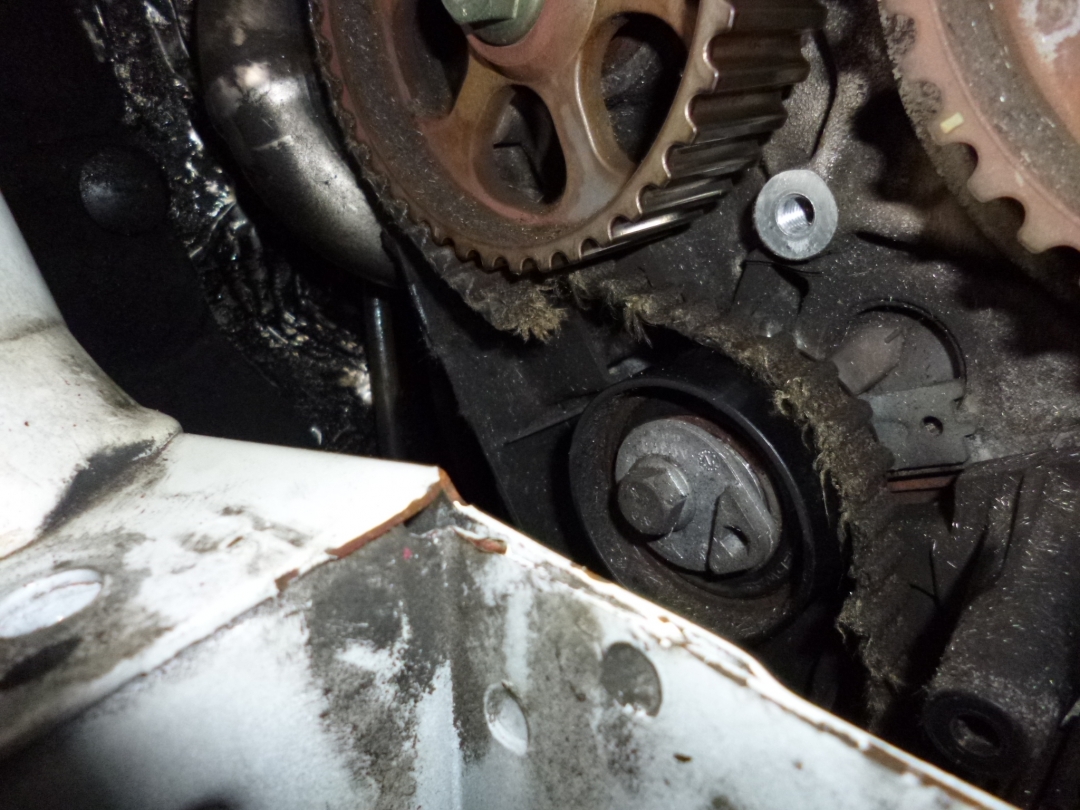

Um den NW-Geber auszubauen, muss das Motorlager rechts weg. Da habe ich dann auch gleich mal nach dem Zahnriemen geschaut *what*
Den habe ich sauber aufgebraucht... der naechste Startversuch haette auch der letzte sein koennen.
Also Zahnriemenwechsel, mit Wasserpumpe, und Keilriemen (-satz).
Evtl hat mein Ausfall auch mit dem Zahnriemen zu tun. Umgesprungen war er nicht, aber er war locker.
Und unten hat es dieses Gussteil rund um das Kurbelwellenzahnrad gesprengt (das Teil ist wohl der Sitz fuer den vorderen KW-Simmerring). Bruch bei 3 Uhr, Loch bei 7 Uhr.[image]
Das Ding habe ich allerdings sitzen gelassen. Das zu tauschen ist keine OP, die man auf'm Hof unterm aufgebockten Auto machen moechte. Und das dann auch noch immer wieder im Regen...
Ist Risiko, ich weiss.

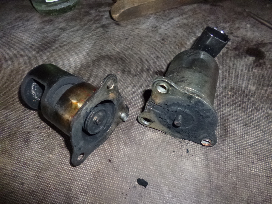

Man erkennt auch, dass der Motor ganz ordentlich Oel rausschmeisst, allerdings ohne dass er einen kritischen Oelverbrauch hat. Spielt sich alles irgendwie rund ums AGR-Ventil ab. Jedenfalls habe ich das dann auch noch sauber gemacht.
