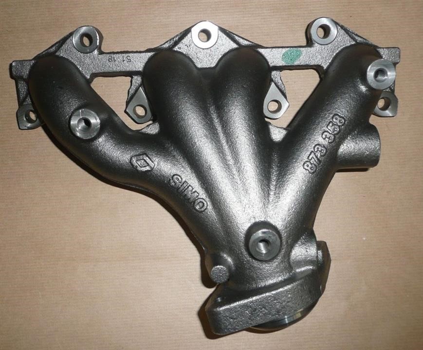

Weiter oben im Thread ist von „meinautoistkaputt“ erwähnt worden, dass manche der Auspuffkrümmerbolzen wohl auch im Kühlwasser sitzen. Ist eventuell bekannt, welche das sind oder soll ich einfach alle mit Loctite mittelfest einschrauben?
Hier mal ein Bild:
