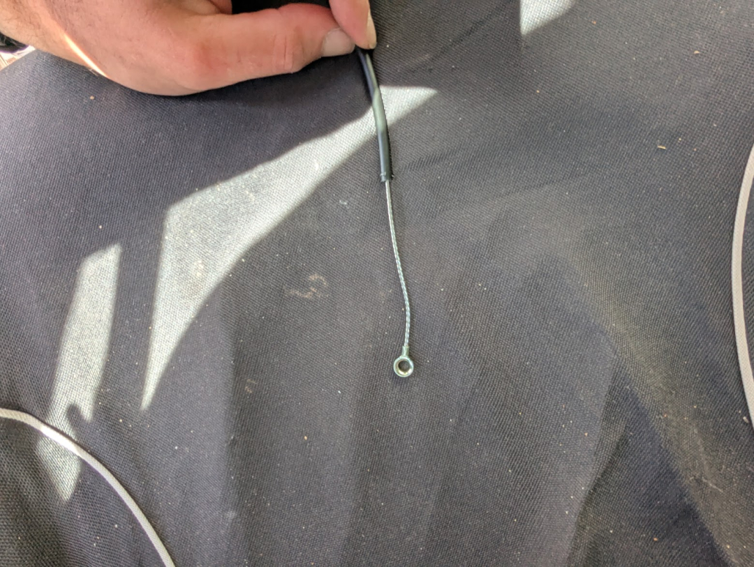

Abschließend für die Nachwelt:
Es hat funktioniert, die Heizklappe geht wieder!
Ich habe den Zug bis auf weiteres einfach umgedreht – unten ist eine Plastiklasche die verhindert, dass der Zug wegknickt, außerdem verläuft er dort gerade und kann nicht so viel Druck aufbauen. Oben schiebt man den Zug direkt um die Kurve nach unten, da kommt noch die Reibung von der Hülse mit rein. Dennoch einfach eine schlechte Konstruktion mit Sollbruchstelle.

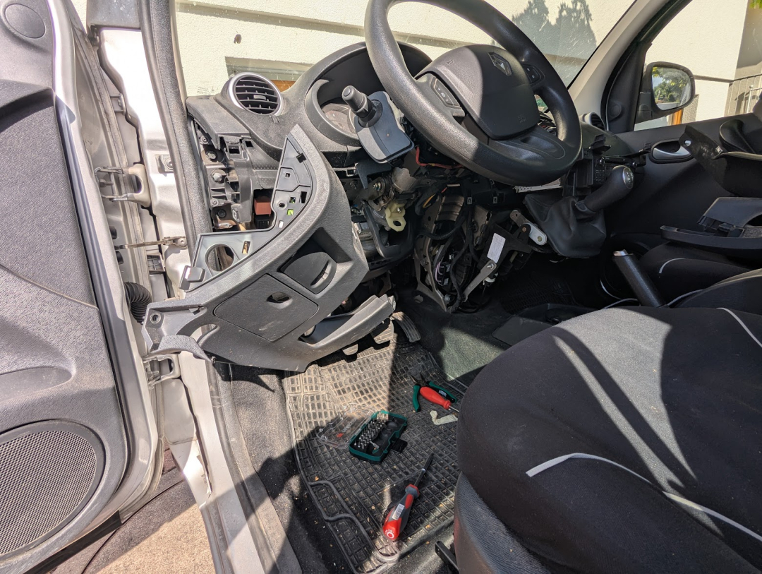

Demontiert werden müssen: Mittelkonsolen-Abdeckung, Schaltknauf Abdeckung, Lenkradverkleidung unten und die große breite Verkleidung über den Pedalen, dann kommt man mit viel Gefluche an den Zug.
Neue Zugsets gibt es stand heute um 65€ unter der Teilenummer 8201718938 + Suchbegriff Kangoo 2.
Vielen Dank an Kangoo-Center -TML für die Hilfe!
Bild 1: Ausgeleihertes Zugende – im bereich der Beule hat sich der Zug verbogen, statt sich in den Mantel zu schieben:
Bild 2: Demontierte Innenraumverkleidung. Der Zug sitzt hinter dem Metallteil links oberhalb des weißen Aufklebers unterm Schaltknauf. Schlecht zu erreichen, aber erreichbar:[image]
