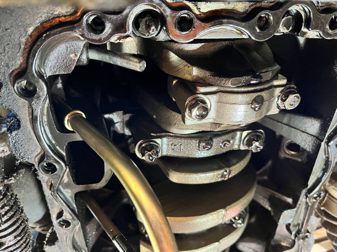

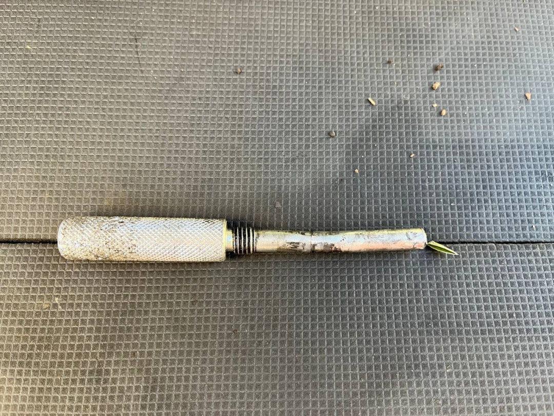

Ja, sieht so aus, der hat aber einwandfrei gepasst, deswegen hab ich das nicht gemerkt.
Hab den Stinker draußen
Hab ihn aber auch gleich ordentlich verbogen, so sah es am Anfang aus
Irre, was man alles abbauen muss, passiert mir nicht nochmal... Am besten war die Schraube für den Hilfsrahmen vorne links, da hat es das Blech, was die Mutter hält, zerlegt. Zum Glück haben die anderen gehalten, aber musste die Servo wegnehmen, um da ran zu kommen. Die hintere Links wäre aber diesbezüglich noch übler gewesen, bei der war ich dann ganz vorsichtig.
