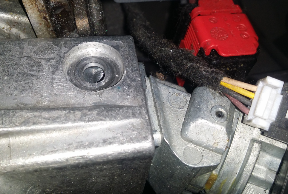

Ich konnte das Lenkradschloß schon um einen halben Schraubendurchmesser herausziehen: man sieht unter Grund der Vertiefung, in der diese Schraube saß, das verschobenen Gewinde im etwas auswärts bewegten Zünd- und Lenkradschloß.
Egal, ob mit oder ohne Zündschlüssel und in welcher Stellung: Das Schloß läßt sich zwar etwas bewegen, aber es stößt noch an einen festen Anschlag! Hier muß ich noch auf meine frühere Frage zurückkommen, die trotz aller anderen wertvollen Ideen unbeantwortet blieb: Wo genau sitzt der in anderen Forenbeiträgen zum Lenkschloß erwähnte "Sicherungsstift"? Wie kommt man daran?
