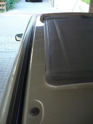

Da war Dein :-) aber freundlicher und kommunikativer als meiner. Ich habe mich dem Thema angenommen, weil ich sie wollte und brauchte.
1)
Bei der Montage merkt man schnell, das die Reling vorne auf dem Windabweiser trifft. Das habe ich mit dem Dremel beidseitig sauber ausgearbeitet. Sonst kein Problem.
2)
Das Faltdach berührt beidseitig die Reling. Man kann es zwar öffnen, aber der Verschleiß der Bespannung...
Wenn Querträger und Dachbox (Montblanc Triton 350) drauf sind geht das immer noch.
[image][image]
Ich öffne seitdem in der Regel nur ein Stück zur Belüftung und beim campen. Aber bei der bekannten Faltdachproblematik bezügl. brechender Mitnehmer nutzte ich das sowieso nicht oft. Der Sound im Auto ist ab 80-100 km/h nicht mehr zu ertragen.
