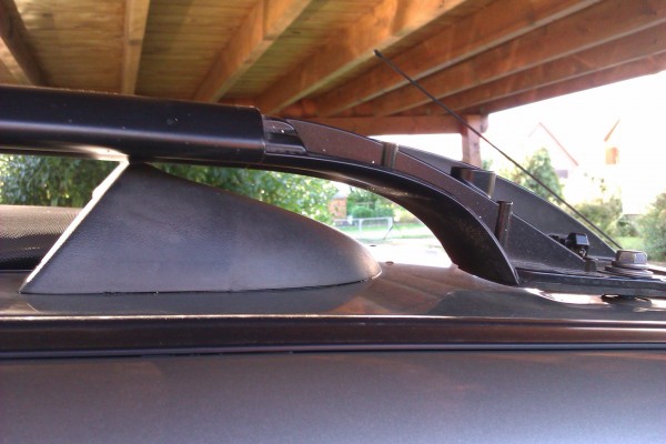

Weiß jemand wie die Dachrelingleisten angemacht sind?
Und die Gummistopfen sollten eigentlich leicht rausgehen oder?
Was muss denn jetzt ab? Hast Du beides gleichzeitig montiert?
Gummistopfen gehen mit Torx-Bit einfach raus und sind immer dann verbaut, wenn weder Reling noch Querträger montiert sind.
Die Dachreling hat an den Kunstoffcovern je 1 Loch, durch das man mit einem Schraubenzieher eine Nase lösen kann. Dann geht diese Abdeckung runter und man hat Zugang zur Montageschraube.[image]
(Das Bild stammt von meiner Anpass-Aktion wegen dem Faltschiebedach, stellt also NICHT den korrekten Montagezustand da!)
Es sei denn Du meinst Querträger.
