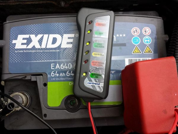

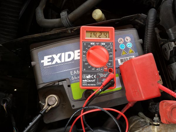

Hier die Messdaten des Tages. Meiner Meinung nach spricht eigentlich vieles dafür, das ich gar kein Problem habe. Nur der doofe Batt-Tester sagt ich hätte eins. Und dann bleibt natürlich noch der Umstand, das mich Pfingsten auf dem Campingplatz der Platzwart brücken musste.
Heute Morgen um 8 Uhr vor dem Start mit dem Tester:

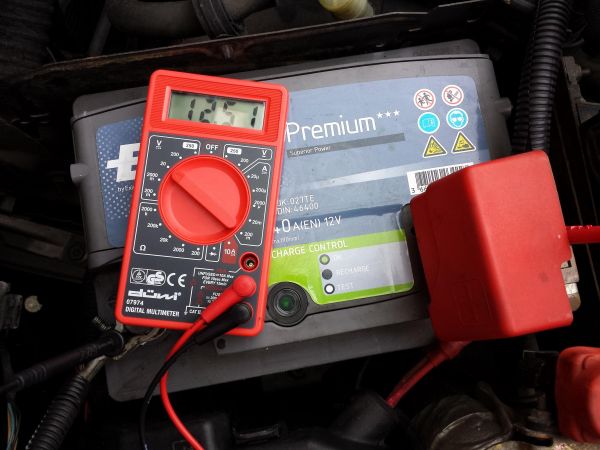

Und mit Multimeter:

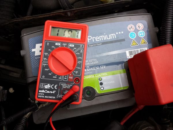

Verbraucher eingeschaltet (Abblendlicht, Nebler, Nebelschlußleuchte, Radio, Lüftung) ohne Motorstart:

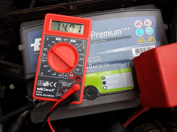

Und nach dem Starten mit den gleichen Verbrauchern:
Dann meine 20km zur Arbeit gefahren.

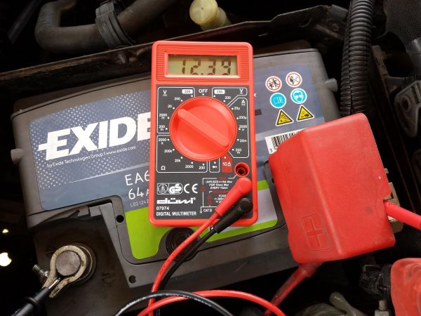

Heute Abend um 19 Uhr vor dem Start (Auto wurde nicht bewegt):

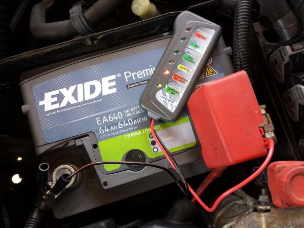

Und dann nochmal mit dem verschi..enen Tester:
Gedanken dazu?
