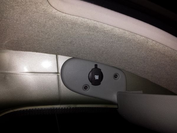

Habe heute die 12 Volt-Steckdose verbaut, hat alles bestens geklappt.

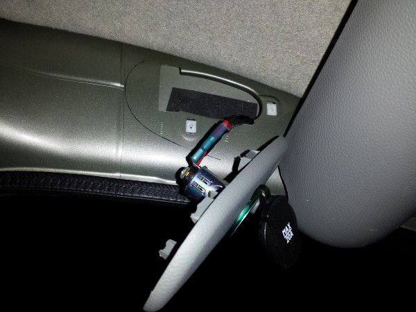

Die Kabelschuhe sind anständig gecrimpt und ich habe an der Dose vollisolierte mit Heißkleber genommen. Kurz mit Heißluftfön angeschrumpft. Wo die Steckdosenkontakte hinten im Hohlraum der Wand nahe kommen habe ich ein Stück Moosgummi mit Silikon angeklebt.

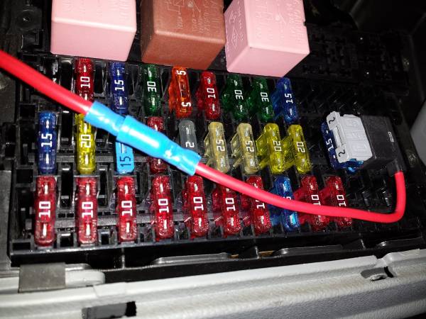

Die beiden Kabel 2,5mm sind spiralgebündelt gegen Scheuern und laufen durch die A-Säule. An der Durchführung für den Kabelstrang der Tür kommen sie wieder raus. Dort habe ich die sichere Masse im Fußraum genutzt. Plus kommt über den Sicherungsverdoppler von der Sicherung F25 15A für Zigarettenanzünder (101), Radio (261), Zentraldisplay (653), Steuerung Relais geschaltetes Plus (853).

Vorerst habe ich nur eine 2A-Sicherung gesteckt, eine 5A hatte ich grade nicht. Das hier noch sichtbare Kabel werde ich noch besser verlegen, für heute reicht´s.
