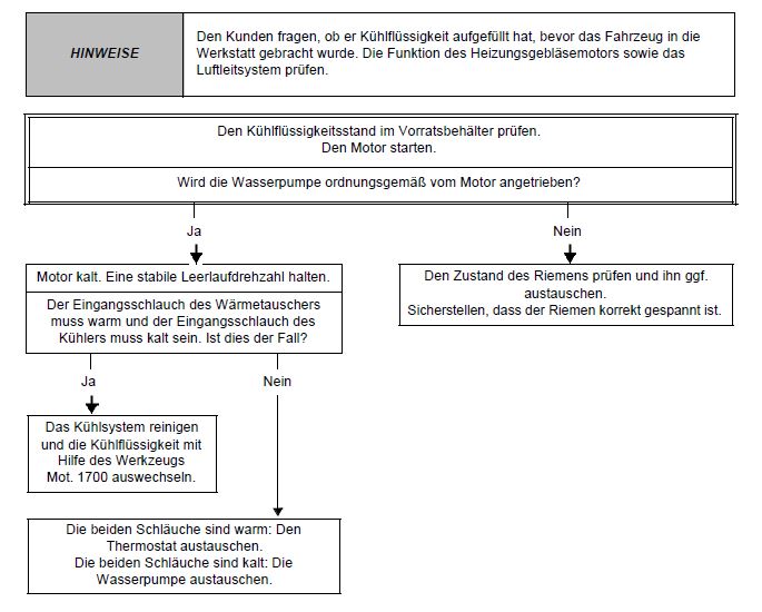

Alfacoder schreibt: Heizung warm .....Kühler kalt.
Ergo Wasserpumpe fördert.
Jetzt nach Feierabend ein wenig mehr Zeit, daher nochmals etwas dazu geschrieben.
Eine warme Heizung bedeutet in diesem Falle nicht unbedingt, dass die Wasserpumpe fördert. Das warme Heizungswasser kann nämlich auch vom elektrischen Zuheizer kommen, der im Heizungssystem drin sitzt. Deswegen steht in diesen Anleitungen ganz bewusst, dass man die Eingangsschläuche kontrollieren muss. Und dazu nochmals eine Anleitung, die genauso davon handelt:
Zudem kann ein zu lockerer Rippenriemen dazu neigen, vorschnell durch starke Bewegungen zu verschleißen. Sollte das Ding dann reißen, kommen in 80 % aller Fälle Teile des Rippenriemens in den Zahnriementrieb (durch eine Öffnung von unten). Was das dann bedeutet, brauche ich ja wohl nicht zu beschreiben, oder?
Und aus diesem Grunde muss die Rippenriemenspannung genau so sein, wie Renault es vorgibt.
