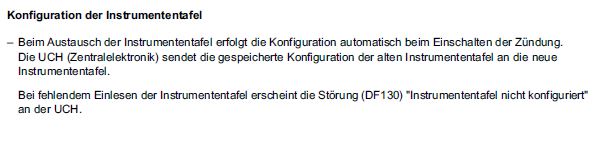

Einige Stunden des Studiums hier bei Euch weiter, probiere ich WEGFAHRSPERRE entriegeln aus, weil nämlich die rote Led nicht nach 3 Sekunden aus geht!
1-2 in Stellung 1 bringen und mehr als 5 Sekunden warten- Führt nicht zu 3!
1-2 in Stellung (Zündung) startet ein Programm in der Instrumententafel!
Nachdem das Programm mit ihrem Piepen gestoppt hat, bleibt die rote LED weiter an!

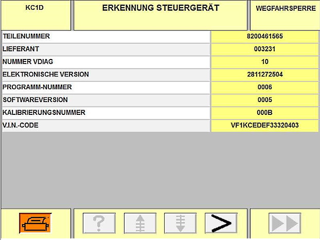

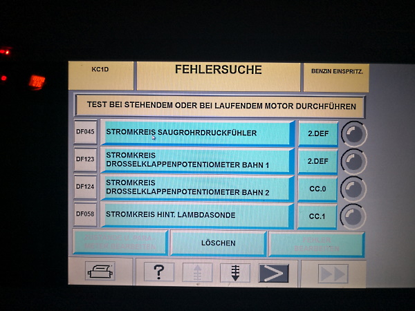

Mein OBD zeigt:
[image][image][image][image][image][image][image]

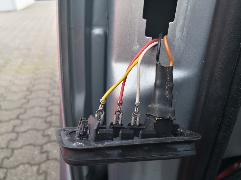

Versuche den Schiebetürenschalter (links) zu reparieren damit er Durchgang schaltet wenn die Türe auf ist.
Alle Motoren der Zentralverriegelung sind mittlerweile überprüft und OK.
In meiner linken Türe ist kein zusätzlicher Schalter am Motor dran der die Innenbeleuchtung einschaltet.

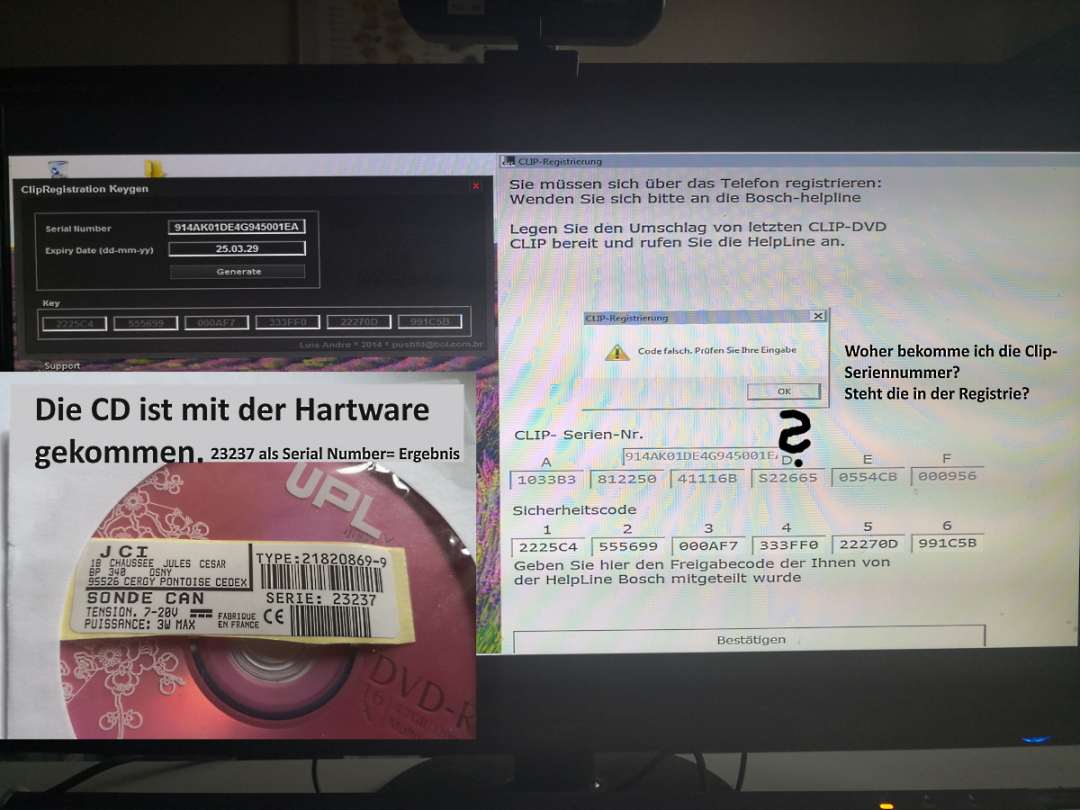

OSV, (vor 2065 Tagen) @ Kangoo-Center -TML

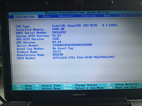

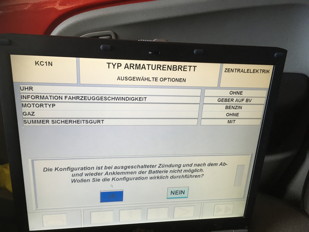

Hallo und Danke.
rswin tauschen hat nicht geklappt. CD Version.
Dann neue Software mit diesem Problem. siehe Bild.
Die Seriennummer die versteckt ist.
1,2 16v sporadische Startprobleme und gar aus.
Kangoo-Center -TML, 06618 Leislau, (vor 2065 Tagen) @ OSV
bearbeitet von Kangoo-Center -TML,
Wenn dieser Bildschirm kommt hast du es schon verkakt ! Alles was nur irgendwie mit dem Programm ansich zu hat löschen , wirklich alles ! Dann nochmal alles neu installieren . Erst das Patch in die Registry und auch an die richtige Stelle !!
Dann das Programm selber komplett installieren , er fährt einmal runter und macht dann weiter . Wenn fertig Programm schließen und nicht starten !!
Dann die RSwinn Datei tauschen und ausführen . Nicht das Programm ausführen !
Wenn das RSwinn fertig die Datei wieder zurück tauschen . Nun sollte es funktionieren .
Ich sehe gerade du hast ein Keygen Progamm dazu bekommen was dir den richtigen Code generieren soll . Das funzt sehr oft nicht . Ich kann dir den " richtigen Code " gerne zukommen lassen . Der ist dann 10 Jahre gültig .

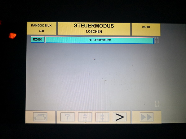

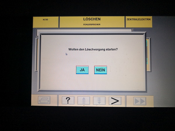

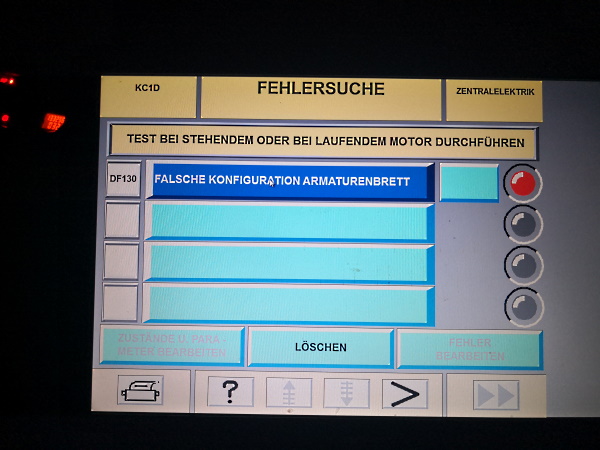

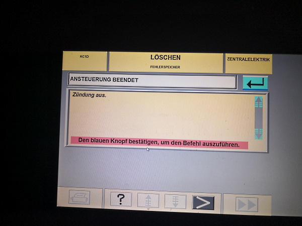

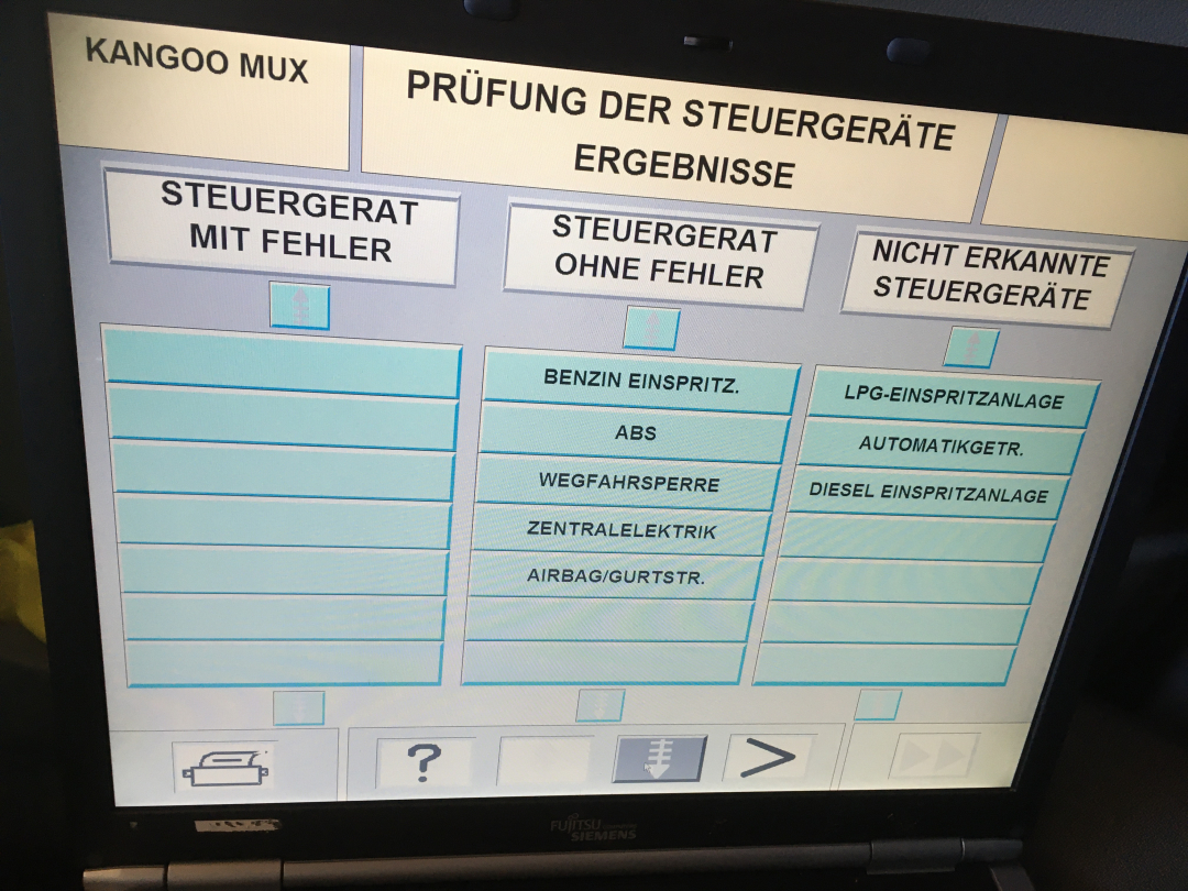

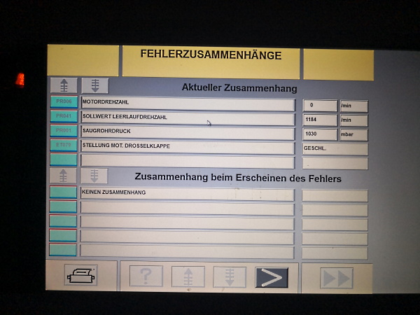

OSV, (vor 2047 Tagen) @ Lotti Karotti
Hi Lotti,

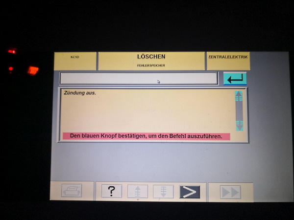

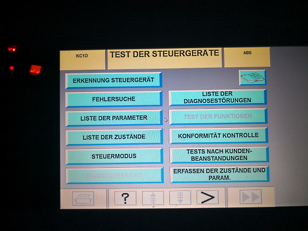

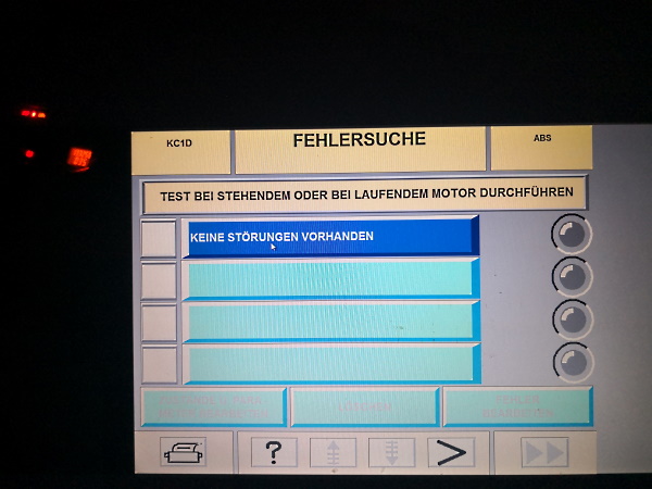

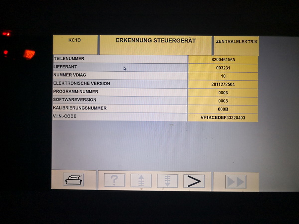

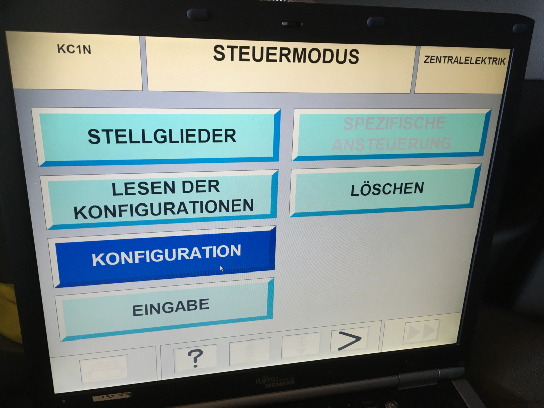

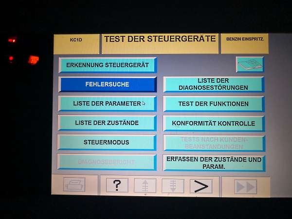

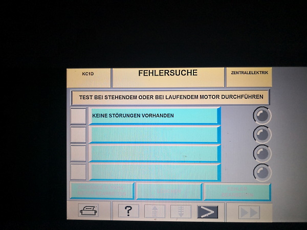

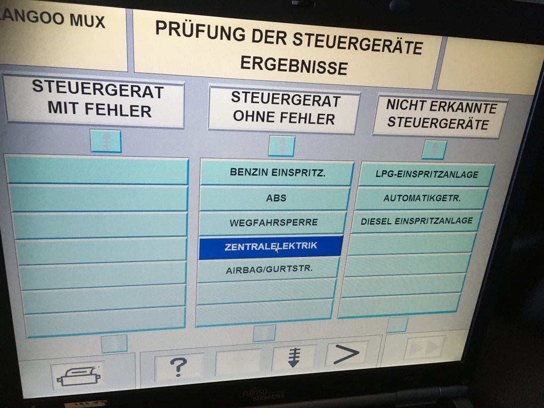

Fehler löschen bei beiden Systemen wurden nicht bestätigt, also ging nicht.
Multiplex-Netz Keine Anomalie; ABS und Wegfahrsperre keine Störungen, aber
Benzineinspritzung! Jede Menge.
Hab dann heute mal die Zündung angemacht und dann die Batterie angeklemmt und...
Lärm von der Drosselklappenmechanik gehört. >>Klick hier zum Video.
Stecker ab und wieder drauf und Ruhe.
ODER IST DAS NORMAL?
Wenn nicht könnte das diese Meldungen erklären, oder habt Ihr noch andere Tipps?
Euch eine schöne Woche LG Peter

Was willst Du uns mit der Statusliste sagen ? Das sind ja keine Fehler sondern nur eine Übersicht über bestimmte Zustände von bestimmten Dingen.
Hast Du denn jetzt mit dem Clip auch schon Mal Fehler ausgelesen ?

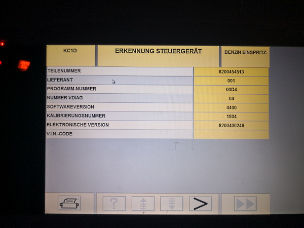

Hier ein paar Fehler die ich ausgelesen habe.
[image][image][image][image][image][image][image][image][image]
Danke für Deine Hilfe und schönen Tag noch LG Peter
Kangoo-Center -TML, 06618 Leislau, (vor 2047 Tagen) @ OSV
Bild 1 erster Fehler auf 1 Def. klicken .
Die weitern Fehler erst mal ignorieren . So wie ich das sehe fehlt da Strom bzw hat die WFS nicht frei gemacht . Siehe auch dein Bild weiter vorn . ET002 Wegfahrsperre aktiv .

Das ist richtig Wsp aktiv - LED leuchtet dauerhaft und Stopp daneben leuchtet auch.
Sind Fehler in der WFS ? Den Fehlerspeicher mal löschen auch wenn keine Fehler drin sind !
OSV, (vor 2047 Tagen) @ Kangoo-Center -TML
Fehler versucht zu löschen.
Danach fand er gar nichts mehr, also Pause.
Passiert immer wenn ich versuche Fehler in der Motorsteuerung zu löschen.
Meldung: konnte nicht ausgeführt werden, oder ähnlich!

Im heißen Bereich angekommen noch einige Daten bis zum weiteren Absturz.
OSV, (vor 2045 Tagen) @ Kangoo-Center -TML
Hat an beiden Seiten - im Durchgang
Plus woher und wo ans Steuergerät ...
versuche mal ein Bild [image]
hat geklappt!
Bis später LG Peter

Clip läuft jetzt.
Hatte keine Ahnung warum die Nummer so lang war.
Hinter dem E und dem geschätzten A...
kam noch etwas mehr, was ich durch Zufall im Bios erspäht hatte.
Danach fluppte es.

Clip ansteuern der Heckheizung zeigte mir den Blinker mit Tak Tak und Ausfall an.
Morgen mach ich erst einmal mit der Masse weiter.
Instrumententafel nicht richtig konferiert zeigt Clip immer an.
Nach der Fehler-Löschung keine Fehler, aber später wieder das gleiche.

OSV, (vor 2035 Tagen) @ Kangoo-Center -TML
Steuergerät gegrillt könnte sein,
denn bis auf Prüfung ob der Prozessor noch Ok ist habe ich das Gerät zurück bekommen.
Als Beobachter (Clip Programm) kann ich einige Zeit Daten auslesen bis auf einmal die Kommunikation zu Clip "nicht mehr" vorhanden ist. Für mich will der Prozessor diese Kommunikation nicht; er mag nicht überwacht zu werden.
Andere Steuergeräte lassen sich ansteuern nur die Benzineinspritzung schmeißt mich raus.
Anderes gebrauchtes kommt bald; werde ich clonen lassen und dann werden wir sehen.

OSV, (vor 2024 Tagen) @ Kangoo-Center -TML

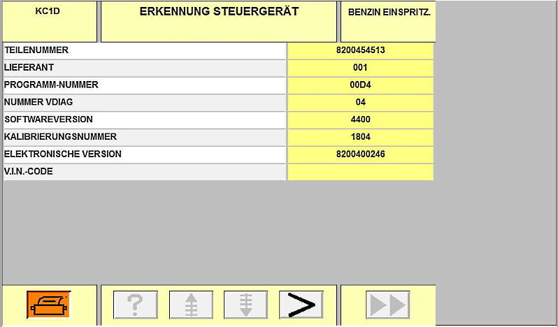

Hallo, wieder hier mit einer Bitte.
Wenn Du mit Clip [image]
Dein Steuergerät angezeigt bekommst, wird es mit der VIN angezeigt, oder wie bei mir?
Alle anderen werden mit der Vin-Nr. gezeigt.
LG und Danke Peter

Zu meiner Frage ob die VIN zur Erkennung der Steuergeräte untereinander bei Clip erkennbar und sichtbar sein muss um Fehler zu löschen, sagte er erst einmal:" Sollte schon, aber muss nicht!"

"Laut ihren Clip-Ausdruck sind die Fehler im Einspritzrechner nicht fest, das heißt sie müssen löschbar sein.
Der Feste Fehler in der Zentralelektrik,645, stört mich da mehr, da diese auch auf die Wegfahrsperre eingreift.
Wenn Sie die Fehler im Einspritzrechner nicht löschen können, dann stimmt da etwas nicht. Gucken sie mal ob während des Startversuchs einer der Fehler auf rot springt."
Fehler springt nicht um.

Fehler kann ich löschen. (Zündung aus)
Fehler ist weg; Zündung an und wieder da!
LG Peter
Letzte gute Tat
Lotti Karotti, (vor 2016 Tagen) @ OSV
Na dann schreite ich mal zur letzten guten Tat im Forum.
Die Zündung muss immer an bleiben. Das ist wichtig, damit das CLIP-Gerät immer verbunden bleibt. Daher besser ein Batterie-Ladegerät an die Batterie anschließen, damit sie bei der Auslesung nicht leer gesaugt wird.

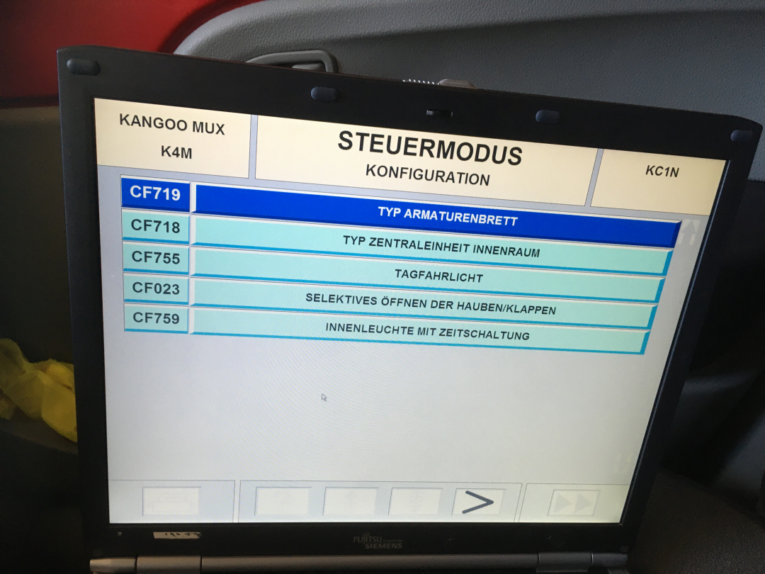

Zum fehlerhaften Amaturenbrett, ist bei dir wahrscheinlich irgendwie falsch durch deine Versuche mit der anderen Software. Bei CLIP du siehst erstmal folgendes Bild (kann bei dir etwas anders aussehen, da ich V168 für Win XP habe):
Dann wählst du Zentralelektrik:
Dann wählst du Steuermodus:

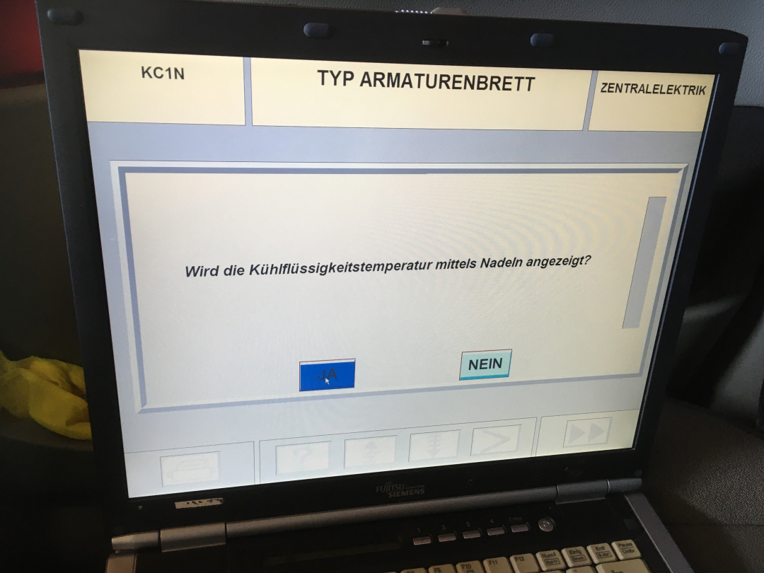

Dann Konfiguration:
Dann Typ Amaturenbrett:
Dann die Frage richtig beantworten (bei dir wahrscheinlich "Ja" )
Dann bekommst du eine Zusammenfassung mit einer Frage, die du wieder mit "Ja" beantwortest:
Dann müsste eigentlich der Fehler löschbar sein und dein Kangoo startet wieder.
Viel Erfolg wünsche ich!

Danke für Deine Anleitung, obwohl die Antwort "ob die VIN Nr. bei der Erkennung deines Steuergerätes" in dem Feld angezeigt wird noch fehlt.
Du hast Dir wirklich die Zeit genommen und dafür Danke ich Dir von Herzen.
Kein dummer Spruch nur würde ich mich bei allen Helfern gerne die Frage beantwortet bekommen.
Steht die VIN bei der Erkennung eures Steuergerätes drin oder nicht?
Auslesen geht immer, nur schreiben oder löschen geht ohne Admin-Programmierung nicht.
Das nur zum Hintergrund meiner Frage.
Armaturen programmieren mit eingeschalteter Zündung auch nicht, weil dann die Fehlermeldung:
kommt!
!!Einmal angenommen dass es einen Unterschied von lesen zu schreiben gibt; wie bei jeder Internetseite oder elektronischen Kommunikation.
WEB-Seiten werden von einem Admin für jeden erstellt der Infos sucht.
Steuergeräte bekommen vor dem Einsatz eine VIN (Admin) zugeschreiben.
Diese Programmierung wird nicht gemacht.(Nur Lesezugriff)

BITTE jetzt die Antwort die angefragt wurde. Habt ihr eine VIN Nummer (Fahrgestellnummer)?
Danke Lieben Gruß Peter
Letzte gute Tat
Lotti Karotti, (vor 2015 Tagen) @ OSV
Bei mir ist im MSG auch keine VIN gespeichert...nur in der UCH und die Wegfahrsperre.

Zündung einzuschalten.
– Die Konfiguration der UCH durchführen (CF719).
– die Zündung einschalten und dann wieder
ausschalten, um die neuen Parameter in Kraft zu
setzen
wird mein Partner des Vertrauens (Renault Diagnose Werkstattleiter) der mir den passenden Schaltplan besorgt hat beauftragt.
Könnte sein dass sein Diagnosegerät danach auch die Fehler in der MST löschen kann.

Lotti Karotti, (vor 2014 Tagen) @ Kangoo-Center -TML
Und was soll uns jetzt dein Bild sagen ? Hat rein garnix mit seinem Problem zu tun .
Sorry, falsches Bild erwischt. Dieses sollte es sein:
Der Tacho ist im Kangoo 1 eh nicht auslesbar und hängt auch nicht direkt am Multiplex Netz . Man kann die UCH ja nach " Ausstattung " des Tachos konfigurieren , mehr aber auch nicht .
Und wieder eine Unwahrheit von dir. Liest du eigentlich die ganzen NT´s, die von Renault zur Verfügung gestellt werden? Mechanik kannst du gut, aber von der Fahrzeugelektronik hat du gar keine Ahnung. Also führe dich nicht hier auf, als wenn du Allwissend bist. In der NT3629A steht sehr eindeutig drin (und man kann es auch machen), dass die Instrumententafel über das Multiplexnetz konfigurierbar ist.
Für dich extra aus der NT herauskopiert und rot markiert:

Kangoo-Center -TML, 06618 Leislau, (vor 2014 Tagen) @ Lotti Karotti
Und du hast immer noch nicht verstanden . Die Intrumentafel hat nix mit der WFS zu tun . Egal wieviele NTs du hier postest .

Kurze Zwischenbilanz:
Wegfahrsperre deaktivieren lassen wurde mir angeraten.
Wirtschaftlicher Totalschaden sonst nicht abzuwenden.
UCH gehört nicht zur Fahrzeughistorie.
Zum Glück erlaubt man mir "frei Parken für einige Tage"!
Ab nach Essen (soll 130 kosten)
Bin da und soll doch nach fast zwei Stunden Wartezeit 360€ berappen.
Firmen-AMG im Hof und jede Menge Kunden und Fahrzeuge.
Der Chef kommt zu mir und sagt dass die Mitarbeiterin sich geirrt haben muss, aber..
Gute YouTube Performance aber schnell die Frage warum ich trotz Corona keine Maske trage beantwortet das Steuergerät zurückgefordert, suche ich das WWW durch.
Im Hinterkopf zum Renault Spezialisten www.proff.zone gefunden; angerufen der später in mehr als zwei Stunden damit beschäftigt war dass mich endlich die Kommunikation zum löschen für die Fehler berechtigt.
Ohne UCH geht der normale Fahrbetrieb aber nicht und deshalb muss das Armaturenbrett neu konfiguriert oder der Übertragungsweg gekappt werden.
Momentan starten zwei Systeme gleichzeitig.
Motor springt an und geht wegen dem Fehler Armaturenbrett wieder aus.
Melde mich wenn alles funktioniert. LG Peter

OSV, (vor 2002 Tagen) @ Kang Johnson
Hallo Kang,
und an alle anderen Helfer der vergangenen drei Monate.
In meinem Kangoo war ein Steuergerät verbaut auf dem Renault und mein Diagnose-Clip die Fehler nicht löschen konnten.
Ein gebrauchtes MST, soweit es nur gelesen wird und keine Fehler im Fehlerspeicher hat, arbeitet solange bis ein Fehler entsteht und im Fehlerspeicher abgelegt wird.
Will man nach der Reparatur, bei mir war es ein Relais der großen Stufe des Kühlerventilators, den Fehlerspeicher löschen, geht das ohne Schreibzugriff nicht erfolgreich.
Ich kaufte mir ein gebrauchtes MST und fand im Fehlerspeicher nur einen Fehler, den ich aber auch nicht löschen konnte. Zuerst große Freude da es nur ein Fehler war, aber ....
Nach dem clonen der Software vom bestehenden MST zum gebrauchten waren alle Fehler überspielt, obwohl nur die Daten der Wegfahrsperre übernommen werden sollten.
Kein Fehlerlöschen auch bei Renault machbar mit der Info dass die UCH auch nicht zur Auto-Historie passt.
Nächster Schritt das (möglicherweise ohne Fehler gebraucht eingebaute MST vom KFZ Handel) von der Wegfahrsperre zu befreien und einzubauen, denn das soll das Auto auch mit defekter UCH starten können.
Nach einigen Stunden übergab der Programmierer mein neues MST.
Startete aber nicht, aber durch das umprogrammieren bekam ich erstmalig den Schreibzugriff, also das Löschen der Fehlerspeicher.
Fehler raus; einige Tage auf dem Renault-Gelände geschraubt und wieder nach Hause geschleppt.
Kabelverfolgung vom Verbinder/Fahrgastraum zu den Relais Motorraum zum erfolgreichen Start ohne Gemisch Anreicherung mit schlechter Gasannahme.
Ich wollte das Kabel bis zum Relais verfolgen, und warum jetzt die Pumpe startet?
Keinen Schimmer wo hier die Unterbrechung ist und war!
Neue Drosselklappe (muss ja angelernt werden) gegen alte getauscht und er lief.
Zentralverriegelung macht die UCH trotzdem mit.
Wegfahrsperre liest den Schlüssel mal ein und manchmal startet er auch ohne Schlüsselkennung.
Besten Dank an Euch; ohne Euere Tipps wäre es mit Sicherheit nicht erfolgreich verlaufen!
Liebe Grüße Bis demnächst Peter
