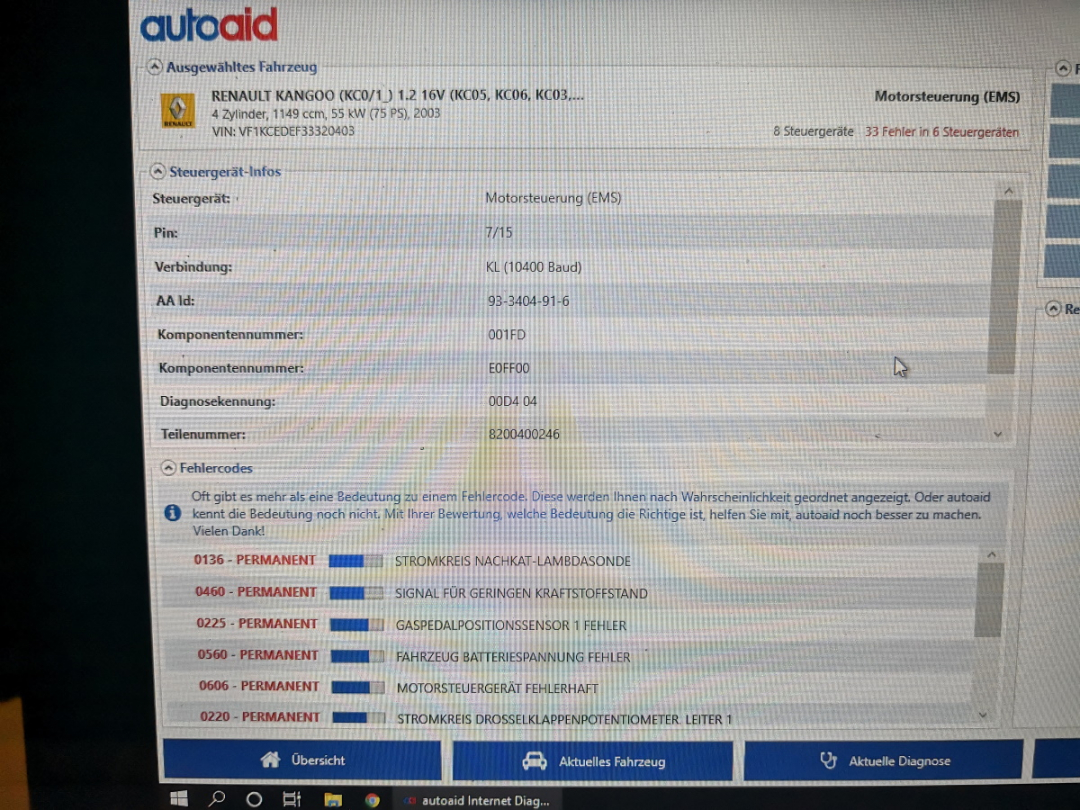

Neuer Gaspedalpoti eingebaut und zuversichtlich sprang er nur auf den dritten Versuch an.
Aber gut für einige Tage bis ich abends das Auto nach der Geburtstagsfeier meiner Tochter das gleiche erleben durfte.

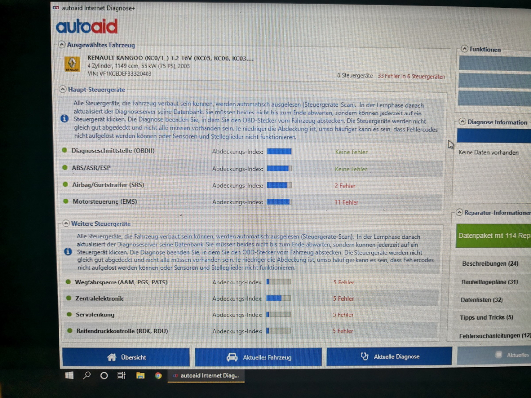

OBD findet keinen Fehler und glücklicherweise gibt meine Tochter ihr Auto.
Drei Tage später startet er wieder und ab nach Hause.
Benzinpumpe kommt kein Strom an. Relais durchgecheckt, Kabel angesteuert läuft die Pumpe.

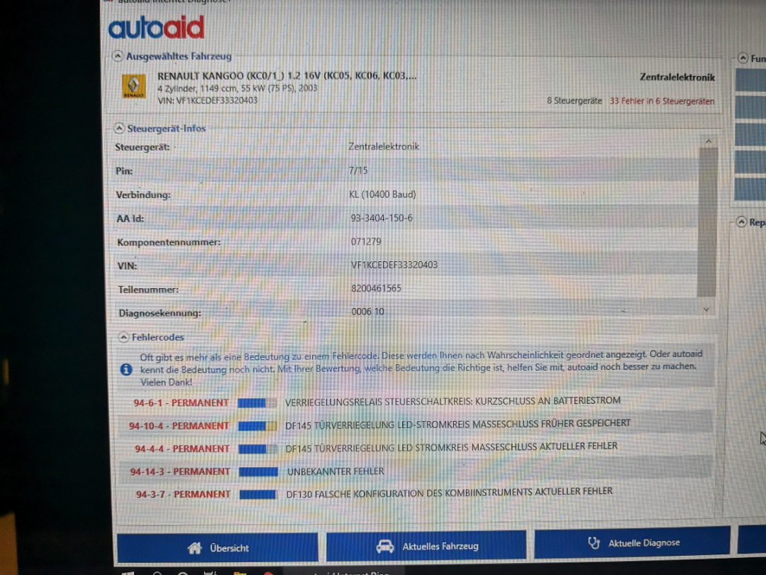

Läuft einen vollen Tag zuverlässig und bei einem kurzen Folge-Trip in die Stadt mache ich ihn aus, und das wars wieder. Abschleppen nach Hause. Mein OBD Gerät liest nur Motorsteuergerät und ich besorge mir ein neues. Kaufe auch dabei noch ein gebrauchtes MSG weil mir Jemand erzählt hat das auf der Platine von Renault ein Relais verlötet ist und das eventuell die Stromzuführung zur Wegfahrsperre nicht freigibt.
Einige Stunden, hier im Forum schlauer geworden, weiß ich das das nur unnütze Kohle gekostet hat. (Der Verkäufer muss ja nicht darauf hinweisen, dass MSGs von anderen Autos nicht funktionieren)

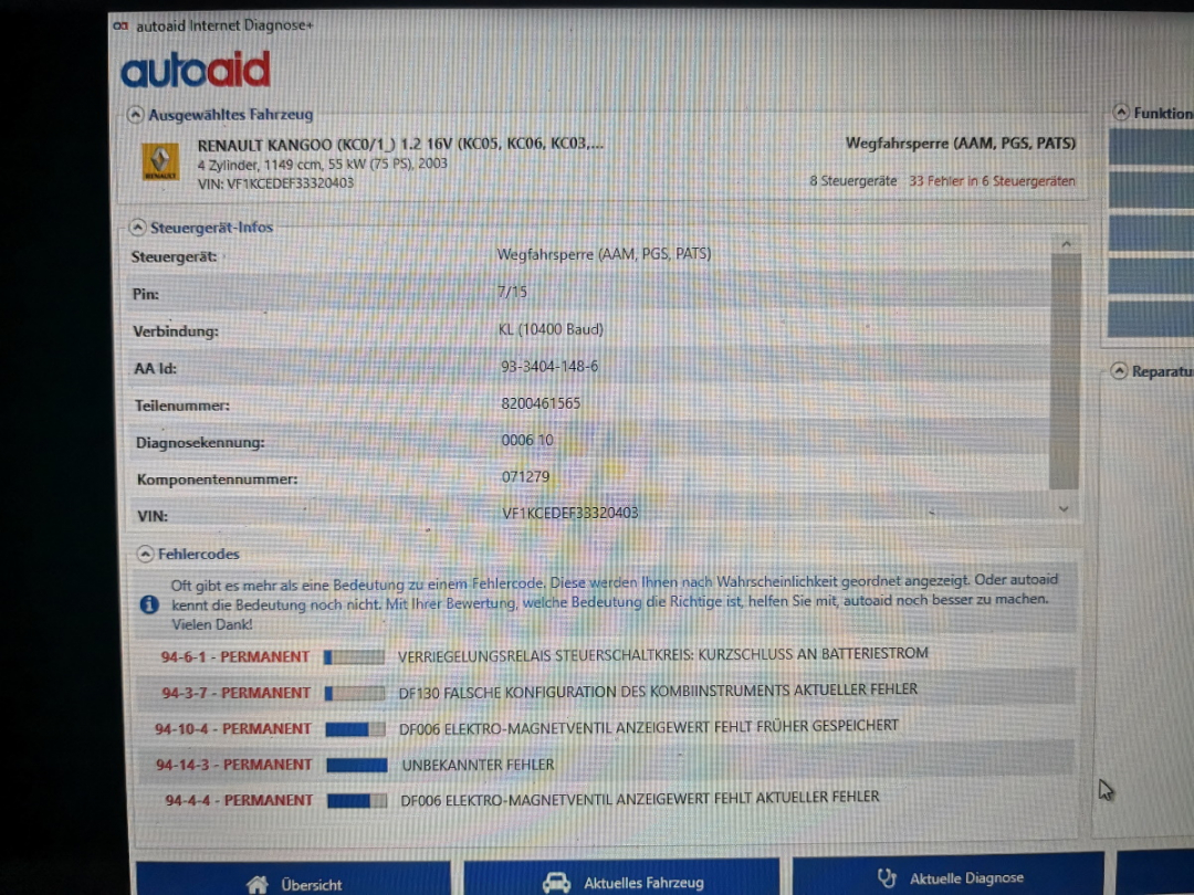

Einige Stunden des Studiums hier bei Euch weiter, probiere ich WEGFAHRSPERRE entriegeln aus, weil nämlich die rote Led nicht nach 3 Sekunden aus geht!
1-2 in Stellung 1 bringen und mehr als 5 Sekunden warten- Führt nicht zu 3!
1-2 in Stellung (Zündung) startet ein Programm in der Instrumententafel!
Nachdem das Programm mit ihrem Piepen gestoppt hat, bleibt die rote LED weiter an!
Also ein schlimmer Fehler an dem ich bisher weiter herumbastele.
Ich habe meinen Oldtimer herausgeholt um überhaupt mobil bleiben zu können, aber mit Euerer Hilfe könnte ich zum Experten werden.

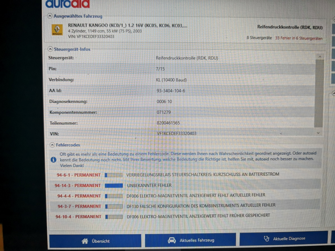

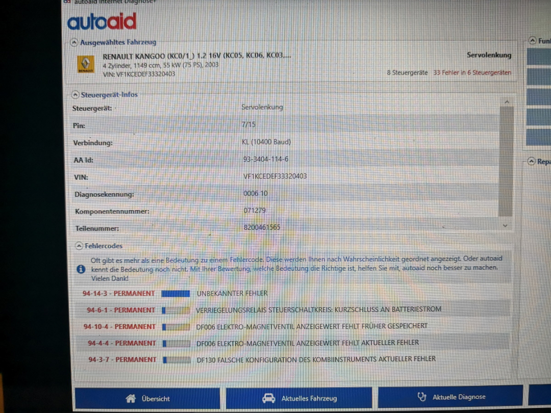

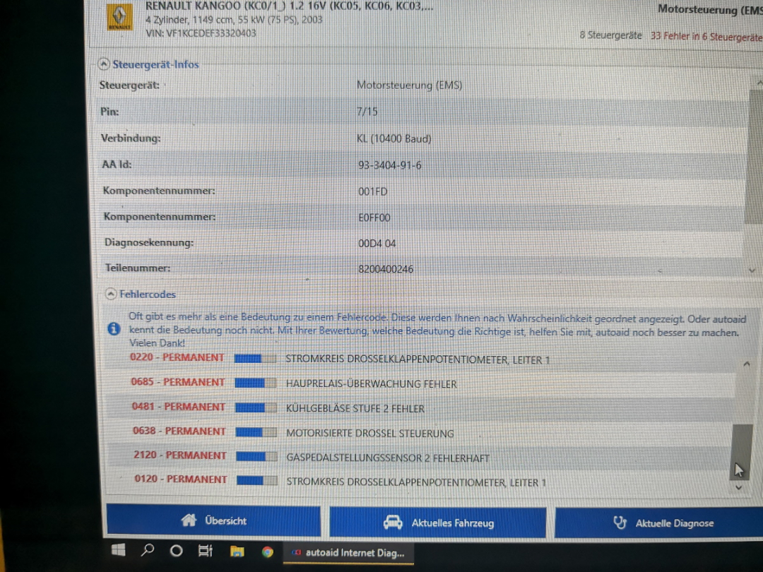

Mein OBD zeigt:
[image][image][image][image][image][image][image]
