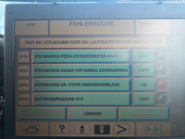

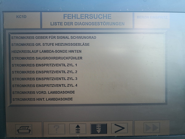

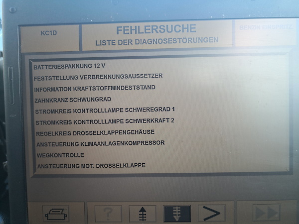

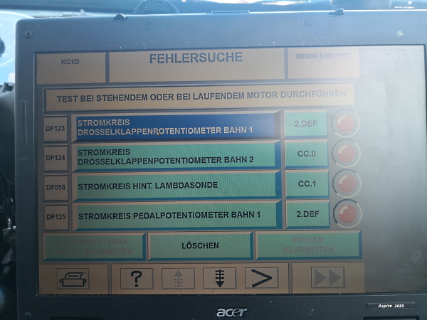

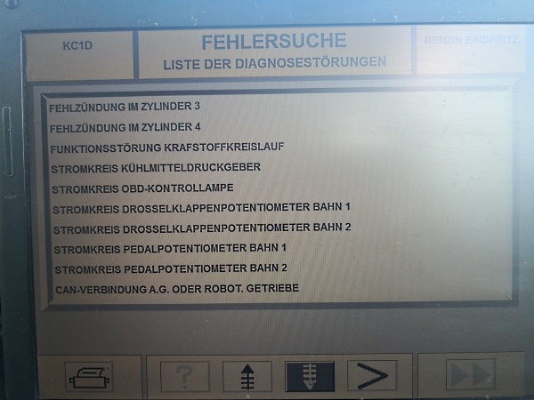

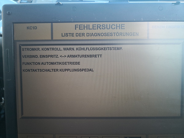

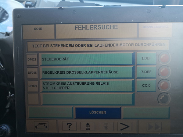

die Clipgeschichte läuft nur sporadisch auf dem Windows 10 LT.
Auf dem W7 Rechner bekomme ich eine nicht erkennbare Sondennummer.
Du schreibst dass das der Lärm normal ist. Danke.
Ob die Drosselklappe sich mit Gasbetätigung bewegt schaue ich gleich nach und schreibe es.
wenn Du Dich mit Clip auskennst darfst Du mir auch liebend gerne beschreiben wie ich damit umgehen muss. Wie ich und wo ich genau klicken soll um Ergebnisse angezeigt zu bekommen mit denen Du mir weiterhelfen kannst.

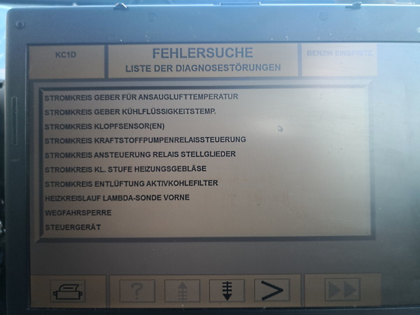

Hier ein paar Fehler die ich ausgelesen habe.
[image][image][image][image][image][image][image][image][image]
Danke für Deine Hilfe und schönen Tag noch LG Peter
