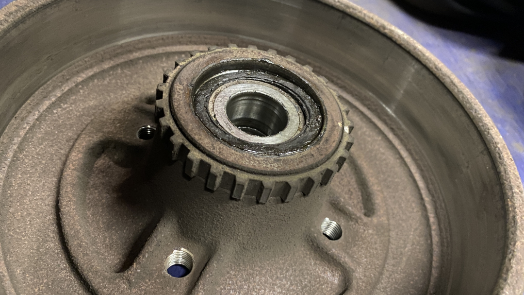

Dann Trommeln hinten: haben ja die ABS Ringe drauf, bei meiner Suche im Netzt finde ich immer nur Trommeln ohne die Ringe. Kann ich die mit Wärme runter und auf die neuen Trommeln rauf bekommen? Oder gehts einfacher - ich muss jetzt auch nicht zwingend 150.- EUR pro Trommel raus werfen *wein*
