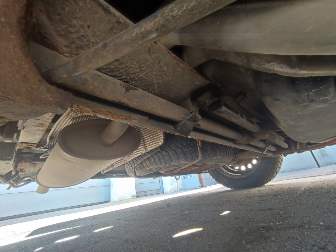

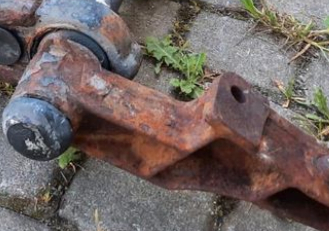

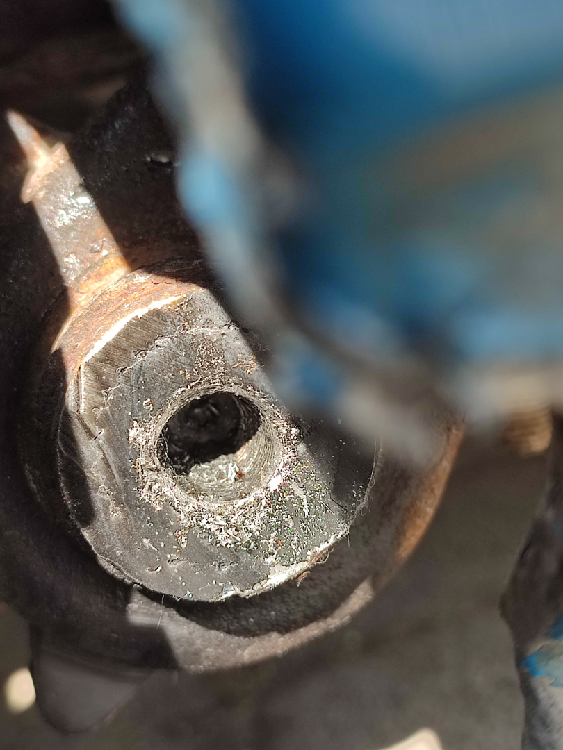

Habe gerade Bilder gemacht und hoffe das etwas erkannt wird [image][image][image][image][image]

Kangoo-Center -TML, 06618 Leislau, (vor 1261 Tagen) @ Hans 0905
Ich seh da nix angeschweistes !
Den äußeren Rest nach innen durch schlagen .

Hans 0905, (vor 1261 Tagen) @ Kangoo-Center -TML
Das was angeschweißt würde, müssten wir ja wieder abmachen.
Wie sollte ich sonst nach Hause fahren
???? ihr sollt da ja auch nicht nen 100 cm langes Rohr dran bruzzeln .
An den Rest vom inneren Drehbstab ein 5 cm Stück " Eisen " dran schweißen , 2 x dran schlagen und raus ist das Ding . Innen ist das nie straff fest gegammelt .

Wer kann mir denn bitte sagen wie sich dieses Teil nennt ?
