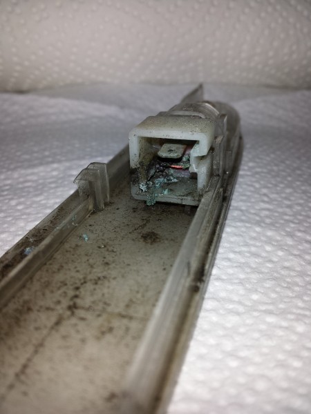

da will ich mal mein Auto polieren und finde natürlich gleich wieder einen Defekt. Kennzeichenbeleuchtung brennt nur rechts. Das Ding aufgemacht und natürlich ist wieder alles Schrott, schlammig und unter Wasser:
Bei der linken Birne ist der Kopf abgeplatzt, kann man einfach wechseln:
Rechts ist alles voller Grünspan. Kaum fasse ich an die Kontakte, habe ich sie auch schon in der Hand:
Und den unteren Kontakt der Fassung gleich mit:
Ich habe das Teil im November 2010 neu machen lassen, zu der Zeit war ich noch für sowas in der Renault-Werkstatt :-| , damals waren die Kontakte auch vergammelt. Also hält sowas nur 3 Jahre.

Falls also in diesem Bereich die Sicherung fliegt, mal aus der Kennzeichenbeleuchtung den Goldfisch wieder rauslassen...
Da im Netz nichts zu finden war habe ich beim Createur bestellt, 29,-€.
Und beim Neuteil werde ich direkt die Kontakte versiegeln, damit ich nicht in 3 Jahren schon wieder da ran muss. Vielleicht dengel ich auch keine Flachstecker für 2,5mm² an die dünnen Kabel dran...
