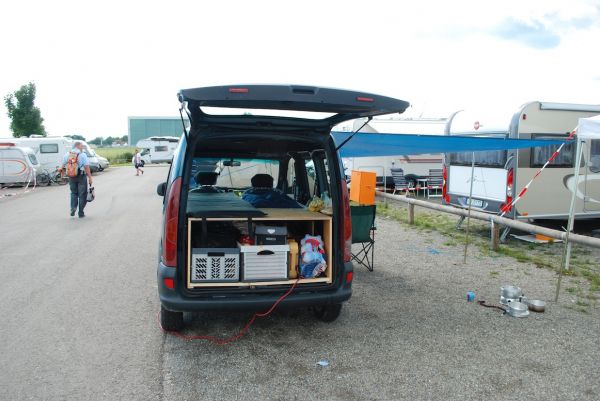

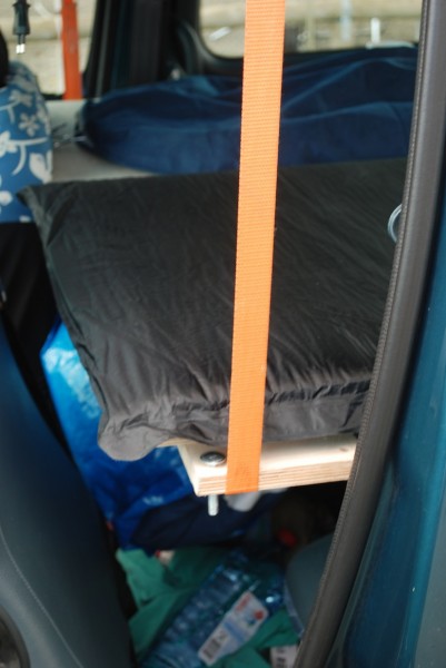

Das kommt auf deinen Ausbauwunsch an. Ich selber fahre einen G1Ph1 als 4 Türer (also nur 1 Schiebetür). Ich habe für meinen Wagen einen Minicamperausbau gebaut, der mir die volle Nutzung aller Sitzplätze ermöglicht und nach Umbau eine 2,20 x 1,35 Liegefläche bietet.

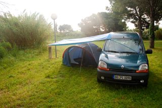

Mein Wagen hat eine Heckklappe, für die ich ein passendes Zelt besitze (G1Ph1 & Ph2). So kann ich auf dem letzten Stück der Liegefläche im trockenen kochen. Dazu habe ich eine Abdeckplane als Vorzelt umfunktioniert und habe ein komplettes kleines Camp dabei.
Die Rapid-Versionen haben nur 2 Sitze vorn und einen anderen, ebenen Ladeboden. Für kurze Menschen ist es da möglich mit einer Holzplatte und einer Matratze drin zu schlafen, man sollte aber nicht wirklich länger als 1,70 sein denke ich. Der PKW hat einen Absatz vor der Rückbank für die Füsse der Passagiere. Dieser entfällt meines Wissen beim Rapid.
Längeren Radstand gibts bei der G1 nur beim Kangoo Maxi als Transporter, nicht als PKW.
