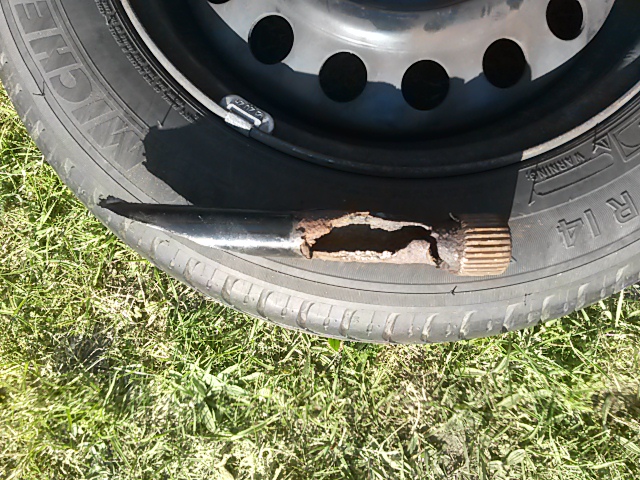

Die Bruchstelle kann man jetzt sehen:

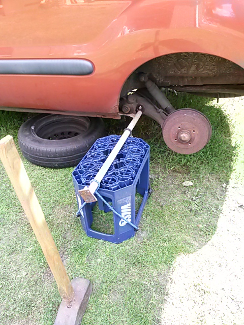

Das verzahnte Stück aus dem Längslenker zu bekommen war nicht ganz einfach: Ich habe sozusagen Golf-Abschläge mit dem dicken Lehmann geübt:

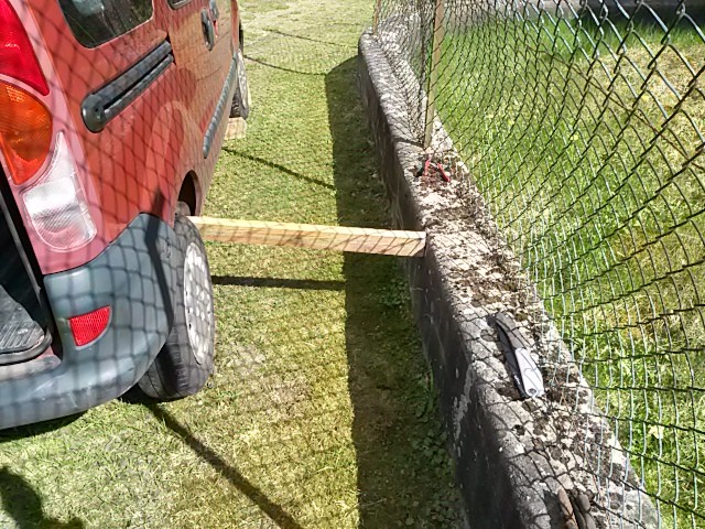

Den armen Kangoo habe ich dabei über die Achse seitlich abgestützt. Sonst wäre wahrscheinlich der ganze Kangoo bei diesen kräftigen Hammerschlägen weggeflogen.
Auf jeden Fall bin ich ganz zufrieden. Das ging ganz flott und dank "Schraubers" Beschreibung habe ich mich auch nicht unnötig lange mit mittelgroßen Hammern aufgehalten.
