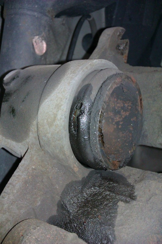

ghopper ⌂, Hildesheim, (vor 4104 Tagen) @ Lotti Karotti
Da wird dann schon mal schnell ein wenig Öl oder Schmiere an den Stellen verteilt, wo bei den Fahrzeugen erfahrungsgemäß auch häufig Defekte auftreten. Es ist zwar gar nichts kaputt, aber dem Kunden wird gezeigt, dass da wohl handlungsbedarf vorliegt.
Für den Trick kann ich auch unterschreiben.
Mir wurde mal die "gerissene" Dichtung vom vorderen Bremskolben gezeigt. Und das da auch schön Öl rausläuft!!!
Habe denen dann gesagt, dass es wohl noch viel, viel schlimmer ist. Da das nur ein Schmutzschutz statt einer Dichtung ist und auch kein Öl dahinter ist...
Die Dichtung war aber wirklich kaputt, das haben die aber geschafft als sie den Bremssattel mit Gewalt runtergedrückt haben ohne die Kolben zurückzunehmen *freu*
Pest oder Cholera?!?
ghopper ⌂, Hildesheim, (vor 4098 Tagen) @ ghopper
Habe noch das Bild vom angeblichen "Defekt" gefunden :-D
Unglaublich, was da alles raus läuft:
Der Bremskolben wurde dann natürlich getauscht, was sonst.

Auto fertig, hat aber 425 € gekostet, statt 405€, da beim Kostenvoranschlag falsche Bremsscheiben berechnet wurden. Arbeitszeit 2 1/2 Std.
Jetzt muss ich im August zum TÜV, und dann kommt der Zahnriemen noch, sollt bei ATU 400 € kosten mit Wasserpumpe und es war vor kurzem eine Aktion minus 20%,, also dann nur noch 320 €! Ist ein guter Preis oder?
Werde wenn es nochmals so eine Aktion gibt, zuschlagen! Oder??
